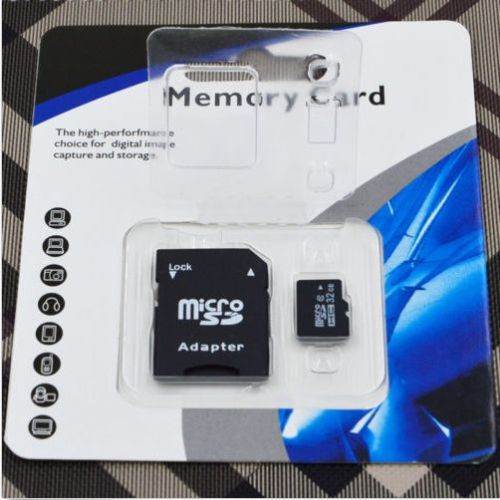

      οι επώνυμες είναι μονόδρομος ασχέτα από την τιμή τους !!!!!! Δυστιχώς κυκλοφορούς πολλές αντιγραφές στα κινεζομάγαζα με επώνυμη σφραγίδα επάνω. Στ κινητό χρησιμοποιώ μια 32GB class 4 Sandisk από 2011 (την είχα κάνει παραγγελία τότε ) απροβλημάτιστα και πάει από κινητό σε κινητό . Πρόσφατα παρέλαβα μία no name 32GB class 10 από e-bay η οποία ήταν προφανώς fake kai και μετά από πολλά φορματ δουλεύει ικανοποιητικά μέχρι τα 8,1 gb απο εκει και μετα το χάος.Φυσικά πήρα τα χρήματα μου πισω . Ο πωλητής μου πρότεινε εκτός απο το refund να μου δώσει και 10ευρώ για να αποσύρω το feddback και η απάντηση μου 'ηταν πως άυτά δεν πιάνουν σε έλληνα !!!!!!
