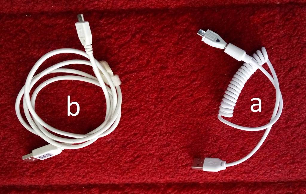

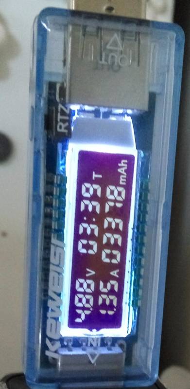

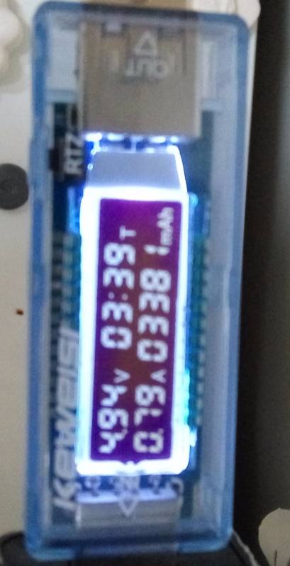

    • Επανέρχομαι για να αναφερω κατι περίεργο που μου συνεβει. Πηρα ενα νεο καλωδιο micro usb και παρατηρησα μεγαλυτερους χρονους φορτισης. Ξανα στο εργαστήρι όπου και διαπιστώνω το κουλό. Με το παλιο μου καλωδιο , με αδειο το κινητο , ρευμα φορτισης 1,37 Α τιμη αναμενόμενη και φυσιολογικη , Την ιδια χρονικη στιγμη με το νέο καλωδιο (εννοείται με τον ιδιο φορτιστή) η φορτιση μας δεινει μόνο 0,79 σχεδόν το μισο.
      Αρα προσοχη σε καποιους φίλους που διαμαρτυρονται οτι η φορτιση αργεί , ας δοκιμάσουν αλλο καλωδιο.
      Η απορία μου είναι πως μπορεί να συμβει , με τα ηλεκτρονικα που γνωριζω το καλωδιο - συρμα δεν μπορει να περιορίσει το ρευμα , μονο μεσω αντίστασης θα μπορούσε να συμβει.

    • Εγώ τυχαία είχα το άλλο θέμα σήμερα. Αφήνω το κινητό σχεδόν να σβήσει, το βάζω για φόρτιση, πήγαινε πολύ αργά. Συνδέω αυτό το πράμα, λέει 0,4Α! Με τα πολλά, άλλαξα 4 φορτιστές και όλοι 0,4Α! Αλλά καλωδιο δεν άλλαξα... :hmm:
