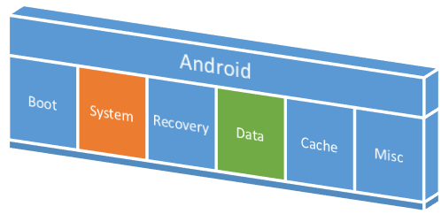

      Ας ξεκινήσουμε με έναν κατάλογο των τυποποιημένων partitions σε Android κινητά και tablets. Αυτά είναι:
      •/boot
      •/system
      •/recovery
      •/data
      •/cache
      •/misc

      /boot
      Αυτό είναι το διαμέρισμα που επιτρέπει στο τηλέφωνο να ξεκινάει, όπως υποδηλώνει το όνομα. Περιλαμβάνει τον πυρήνα (kernel) και την ramdisk. Χωρίς αυτό το partition, η συσκευή απλά δεν θα είναι σε θέση να ξεκινήσει.
      Εκκαθάριση ή Διαγραφεί αυτού του διαμερίσματος από την ανάκτηση (recovery) πρέπει να γίνετε ΜΟΝΟ εφόσον είναι απολύτως αναγκαίο, και όταν γίνει αυτό, η συσκευή ΔΕΝ πρέπει να επανεκκινηθεί πριν από την εγκατάσταση ενός νέου partition /boot, το οποίο μπορεί να γίνει με την εγκατάσταση μίας ROM που περιλαμβάνει ένα /boot partition.
      /system
      Αυτό το διαμέρισμα περιλαμβάνει ουσιαστικά ολόκληρο το λειτουργικό σύστημα Android (ROM), τον πυρήνα (kernel) και τη ramdisk. Αυτό περιλαμβάνει το Android περιβάλλον χρήστη, καθώς και όλες τις εφαρμογές του συστήματος που έρχονται προ-εγκατεστημένες στη συσκευή. Εκκαθάριση ή διαγραφή αυτού του διαμερίσματος θα αφαιρέσει το σύστημα Android (ROM) από τη συσκευή μας, χωρίς να καθιστά δυνατή την εκκίνησή του, θα εξακολουθούμε να ήμαστε σε θέση να βάλουμε το τηλέφωνο σε λειτουργία ανάκτησης (recovery) ή bootloader για να εγκαταστήσουμε μια νέα ROM.
      /recovery
      Το διαμέρισμα ανάκτησης μπορεί να θεωρηθεί ως ένα εναλλακτικό partition εκκίνησης που μας επιτρέπει να εκκινήσουμε τη συσκευή μας σε μια κονσόλα αποκατάστασης για την εκτέλεση ειδικευμένων εργασιών συντήρησης και αποκατάστασης σε αυτό.
      /data
      Επίσης ονομάζετε και ως UserData, το διαμέρισμα δεδομένων περιέχει τα δεδομένα του χρήστη - αυτά είναι οι επαφές, τα μηνύματα, οι ρυθμίσεις και οι εφαρμογές που έχουμε εγκαταστήσει. Εκκαθάριση ή διαγραφή αυτού του partition ουσιαστικά πραγματοποιεί επαναφορά των εργοστασιακών ρυθμίσεων της συσκευής σας, αποκαθιστώντας το με τον τρόπο που ήταν όταν για πρώτη φορά ξεκίνησε να λειτουργεί ή με τον τρόπο που ήταν μετά την τελευταία επίσημη ή προσαρμοσμένη εγκατάσταση ROM.
      Όταν εκτελείτε εκκαθάριση δεδομένων/επαναφορά εργοστασιακών ρυθμίσεων (wipe data/factory reset) από την ανάκτηση (recovery), εκκαθαρίζεται ή διαγράφεται αυτό το partition.
      /cache
      Αυτό είναι το διαμέρισμα όπου το σύστημα Android αποθηκεύει για συχνή πρόσβαση δεδομένα στοιχείων και εφαρμογών.
      Εκκαθάριση ή Διαγραφή του partition cache δεν επηρεάζει τα προσωπικά μας δεδομένα, αλλά απλά ξεφορτώνεται τα υπάρχοντα δεδομένα χρήσης, τα οποία δημιουργούνται ξανά αυτόματα καθώς συνεχίζουμε να χρησιμοποιούμε τη συσκευή μας.
      /misc
      Αυτό το διαμέρισμα περιλαμβάνει διάφορες ρυθμίσεις του συστήματος Android σε μορφή διακοπτών on/off.
      Αυτές οι ρυθμίσεις μπορούν να περιλαμβάνουν CID (Carrier or Region ID), διαμόρφωση USB, και πολλές ακόμα ρυθμίσεις του υλικού τη συσκευής μας.
      Αυτό είναι ένα σημαντικό partition και αν είναι κατεστραμμένο ή λείπει, μερικά από τα χαρακτηριστικά της συσκευής μας δεν θα λειτουργούν κανονικά.
