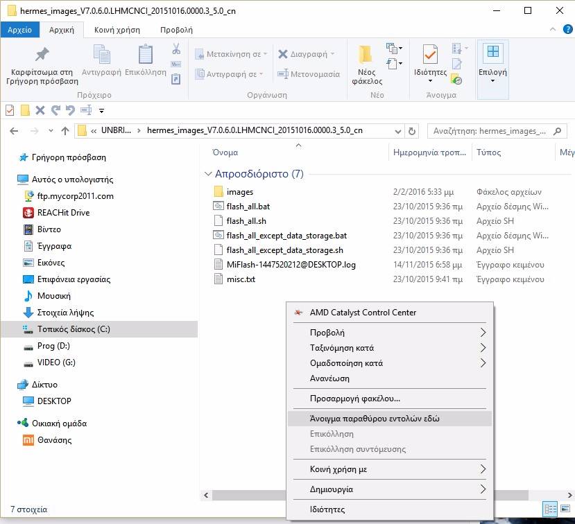

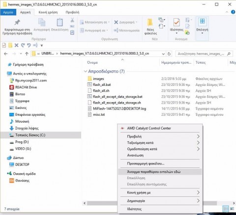

- την αποσυμπιέζουμε το αρχείο(fastboot) στο σκληρό δίσκο (C:\)
- πάμε εκεί που εγκαταστήσαμε το Miphone =>πχ C:\Program Files (x86)\Xiaomi\MiPhone\Google\Android και βρίσκουμε τα αρχεια: adb.exe AdbWinApi.dll AdbWinUsbApi.dll fastboot.exe τα κάνουμε αντιγραφή και τα βάζουμε στο φάκελο που αποσυμπιέστηκε η rom (δηλαδή στον φάκελο hermes_images_V7.0.6.0.LHMCNCI_20151016.0000.3_5.0_cn που είναι μέσα στο C:\)

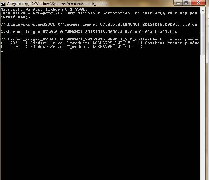

- πατάμε στην αναζήτηση τον Windows cmd και εκτέλεση ως διαχειριστής
- γράφουμε στην γραμμή εντολών που θα είναι κάπως έτσι "C:\WINDOWS\system32>" CD C:\hermes_images_V7.0.6.0.LHMCNCI_20151016.0000.3_5.0_cn για να αλλάξει η γραμμή εντολών και πατάμε Enter
- τώρα θα πρέπει να βλέπουμε αυτό C:\hermes_images_V7.0.6.0.LHMCNCI_20151016.0000.3_5.0_cn>
- βάζουμε το τηλέφωνο σε fastboot mode και το συνδέουμε στο pc
- γράφουμε στη γραμμή εντολών flash_all.bat πατάμε Enter και περιμένουμε να κανει reboot το τηλέφωνο (δεν κλείνουμε το cmd όσο "γραφεί" τα αρχεία)
