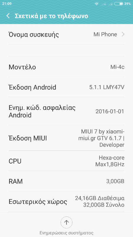

13 Ιαν 19th 2016, 9:08pm Πήγαινε Ρυθμίσεις/Σχετικά με το τηλέφωνο και ανεβασε screenshot Γίνε VIP!! Μπορείς!! Γενικό ευρετήριο οδηγών για κάθε συσκευή Ελληνικές Miui Roms - arΩma/XTRV
14 Ιαν 19th 2016, 9:11pm ΟΚ, στη κατάσταση SIM δεν έχει καθόλου σήμα φυσικά (0dBm). Images Screenshot_2016-01-19-21-09-35_com.android.settings.png 77,47 kB, 450×800, viewed 86 times

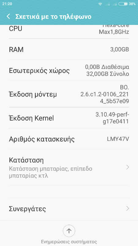

15 Ιαν 19th 2016, 9:18pm Λίγο παρακάτω χρειάζομαι ... το Εκδοση μόντεμ Γίνε VIP!! Μπορείς!! Γενικό ευρετήριο οδηγών για κάθε συσκευή Ελληνικές Miui Roms - arΩma/XTRV
16 Ιαν 19th 2016, 9:21pm OK Images Screenshot_2016-01-19-21-20-10_com.android.settings.png 79,49 kB, 450×800, viewed 94 times
