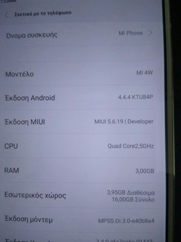

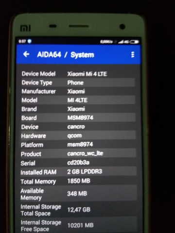

Το απόγευμα για λογαριασμό φίλου θα έρθει για αναβάθμιση το Mi4LTE cancro πρώτη φορά βάζω χέρι σε αυτό το μοντέλο, αυτά ήταν ξεκλείδωτα τότε ?? έχει unofisiall rom ( ας το επιβεβαιώσει κάποιος αυτό ) τι κάνω ?? όπως είναι ακολουθώ τον οδηγό μπροστά, δηλαδή κατεβάζω flash μέσα από την εφαρμογή της MIUI του κινητού την rom androidfilehost.com/?fid=24369303960690691 και μετά την Ελληνική rom androidfilehost.com/?fid=385035244224397570 .

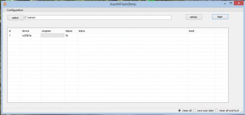

Αν είναι σωστα τα βήματα ας επιβεβαιώσει κάποιος, (να ενημερώσω ότι link για την Ευρωπαϊκή rom δεν δουλεύει), παραθέτω screenshot
Χρειάζεται να κάτι περισσότερα από αυτά που ανέφερα ποιο πάνω, αν όχι υπόθεση 15-20 λεπτά υπόθεση.

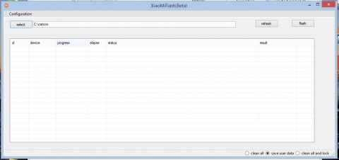

2. Κάνε factory reset - άνοιξε το Miflash τσέκαρε κάτω το claen all βάλε το κινητό σε fastboot κάνε εγκατάσταση.

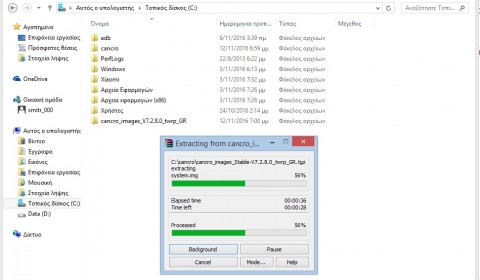

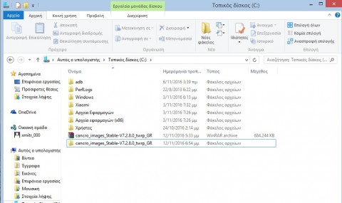

έβαλα την rom στον C και αφού τον έριξα χύμα μέσα μετά έκανα αποσυμπίεση

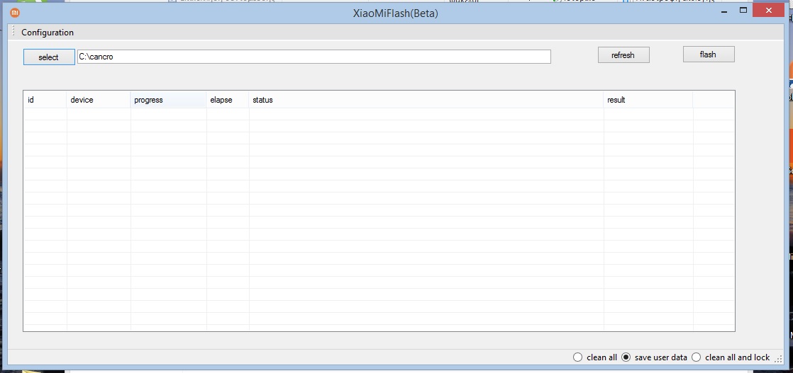

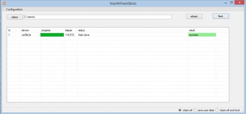

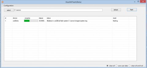

μετά έκλεισα το κινητό και μπήκα σε fastboot σύνδεσα το κινητό στον υπολογιστή windows 8.1 και άνοιξα το Miflash αναγνώρισε το κινητό αμέσως
Εδώ ας αρχίσετε το Πάτερ Ημών ο εν της ουρανής .......
συνεχίστε το Πάτερ Ημών μην σταματάτε
Θαύμα θαύμα σταματήστε της προσευχές έπιασαν τόπο

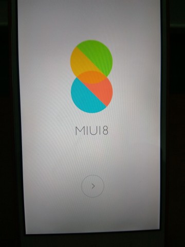

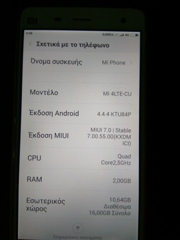

Περιμένουμε μερικά λεπτά απο 10 έως 20 λεπτά ώσπου να φορτώσει η rom όταν φορτώσει μπαίνουμε να κάνουμε τις πρώτες ρυθμίσεις wifi cim ( αν δεν την έχουμε μέσα στο τηλέφωνο δεν πειράζει καθόλου μα καθόλου) και Mi account.

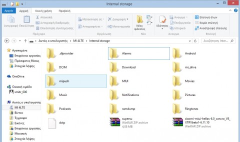

Μετά καλό είναι να κάνουμε 1 εως 2 επανεκκινήσεις να κάτσει καλά η rom, δεν τελειώσαμε όμως μπαίνουμε τώρα στο χώρο αποθήκευσης του κινητού μας από το PC και ρίχνουμε χύμα την rom androidfilehost.com/?fid=385035244224397570 που είχαμε προηγουμένος
Τώρα μπαίνουμε σε recovery TWRP να σας πω την αλήθεια έκανα πρώτα έναν καθαρισμό τα wipe>Dalvik Cache>Cashe, μετά πίσω και Install την rom που βάλαμε χύμα,Swipe και αρχίζει να κατεβάζει, εδώ αισθάνεσαι ευτυχία βλέποντας πως είσαι κοντά στο τέλος του δρόμου.

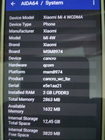

Σήμερα μου ήρθε το xiaomi MI4W με unofficial rom θέλω να του περάσω μια fastboot rom Global αν ειναι δυνατών θά ηθελα το link για το συγκεκριμένο παρακαλώ
