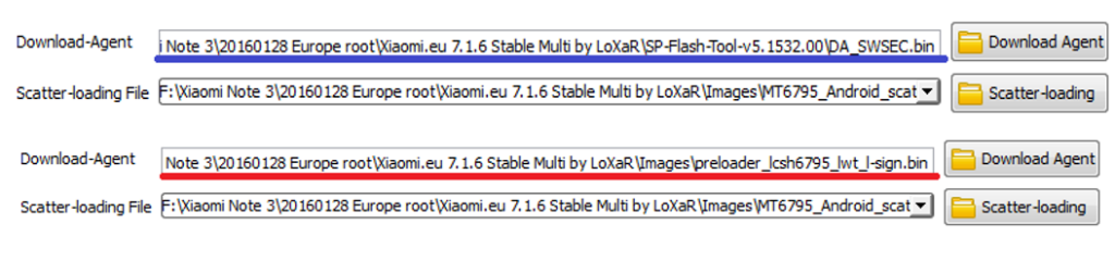

Προσπάθησα να την βάλω αλλά παίρνω μήνυμα σφάλματος:
1. Με το SP-Flash-Tool-v5.1532.00 που έχει ενσωματωμένο στο rar
BROM ERROR : S_UNSUPPORTED_VER_OF_DA (1022)
2. Με το SP_Flash_Tool_v5.1516.00 μόλις πάω να φορτώσω το preloader_lcsh6795_lwt_l-sign.bin στο Download Agent
MIUI Version MIUI 7 6.1.23|Beta
Αντιγράφω από το επίσημο trublesooting
(1022) S_UNSUPPORTED_VER_OF_DA
You need to use a newer version of SP FlashTool.
(5002) S_INVALID_DA_FILE
When configuring SP_Flash_Tool download agent should be selected is attached to this release flasher. The choice of other agents gives this error.
