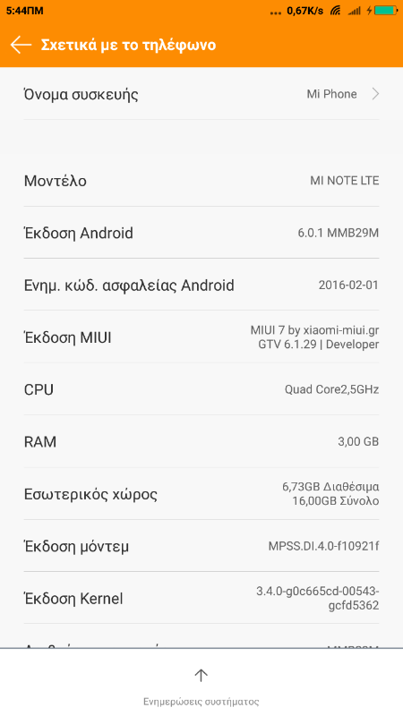

3. Όταν κάνει Reboot στηνMIUI, αμέσως και πάλι από την εφαρμογή Αναβάθμισης της MIUI, κάνουμε Flash την GTV-6.3.24 ή την τρέχουσα Version.
Θα δείτε ότι όσοι είχατε CWM Recovery, τώρα κάνει Flash από το Mi-Recovery,και θα έχετε υπομονή να τελειώσει το Flash αλλά και κατά τοReboot, μην διακόψετε για κανέναν λόγο το Boot άσχετε αν νομίζετε πως κόλλησε στην εκκίνηση.

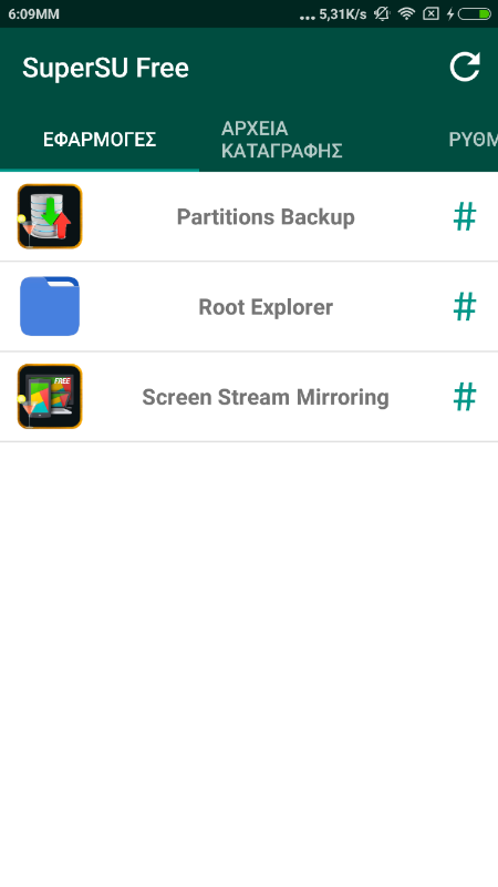

Αν θέλετε να έχετε και ROOT, θα κάνετε....
1. Επανεκκίνηση στο TWRP Recovery, επιλέγοντας το Επανεκκίνηση σε λειτουργία Recovery από την εφαρμογή Αναβάθμισης της MIUI.

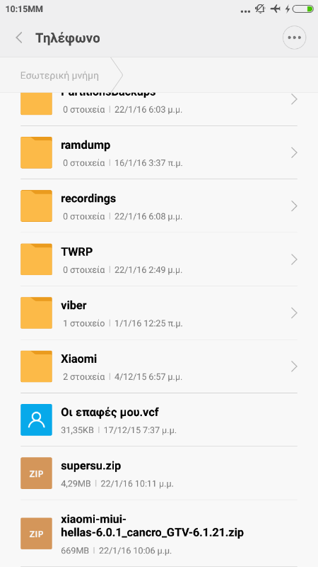

Η ROMπου σας δώσαμε έχει βάλει ένα αρχείο με όνομα supersu.zip χύμα στην εσωτερική μνήμη του τηλεφώνου σας.
Επειδή αναφερρθήκανε μερικά προβλήματα με το Mi-Recovery και δεν εμφάνισε σε όλους το supersu.zip, αν δεν το βρείτε, μπορείτε να το κατεβάσετε από τον παρακάτω σύνδεσμο.
2. Από το TWRPεπιλέγουμε το Install και επιλέγουμε για flash τοsupersu.zip
3. Μόλις τελειώσει το Flash επιλέγουμε όχι τοReboot αλλά το Wipe Cache & Dalvik.
4. Μόλις τελειώσει, επιλέγουμε Reboot.
5. Περιμένουμε και πάλι αρκετή ώρα και δεν διακόπτουμε τίποτα μέχρι να μπει στην MIUI.
Tώρα πλέον έχετε και ROOT μέσα από το Super User.
