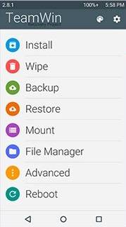

λοιπον.. τα εκανα ολα καλα μου βρηκε το φλασακι, εγκατεστησα το καινουριο και μου ειπε successful. μετα πατησα reboot και μου βγαζει μηνυμα are you sure you wish to restart? no os installed!
απο οτι ειδα ουτε στο βιντεο ουτε στις φωτο του καισαρα το εγραφε αυτο. βρε μπας και δεν μπηκε καλα? να πατησω πισω και να το ξανακανω εγκατασταση? -

Φυσικά και ναι.Ο/H theano619 έγραψε:
και τι? το κλεινω χωρις να εχει τιποτα μεσα?
Όταν θέλεις να το ανοίξεις πάλι, σε twrp υποχρεωτικά θα πρέπει να μπείς, άρα με τα πλήκτρα..τα ξέρεις..
Πέρνα και στο stik & sd την rom.
