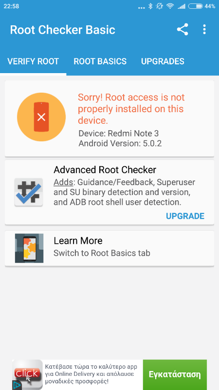

να ακολουθήσεις ακριβώς τον οδηγό αυτό => Flash την Ελληνική ROM στο RedMi Note 3 γιατι ο οδηγός περιγράφει την διαδικασία εγκατάστασης rom και όχι recovery.
Ειναι επίσης εμφανές απο το screenshot ότι φλάσαρες SuperSU πράγμα το οποίο δεν αναφέρεται πουθενα στον οδηγό. Και αυτό πιθανόν σου δημιουργεί προβλήματα.

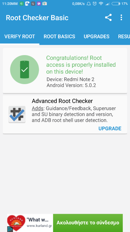

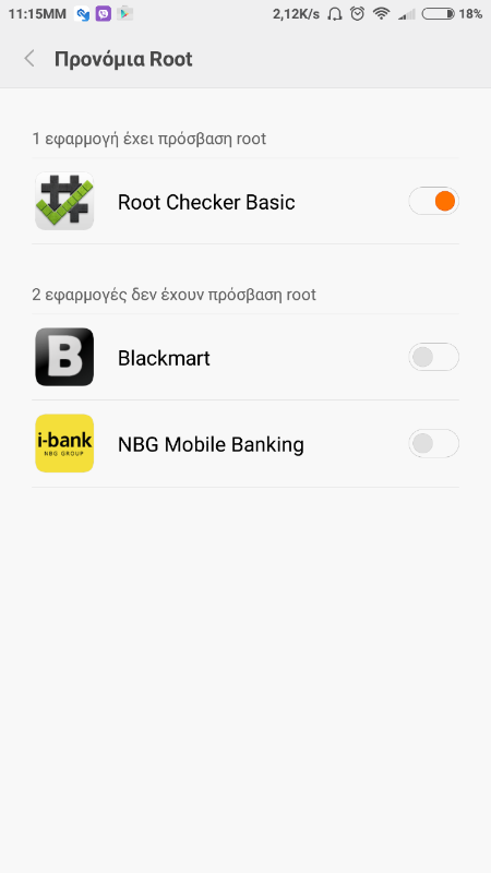

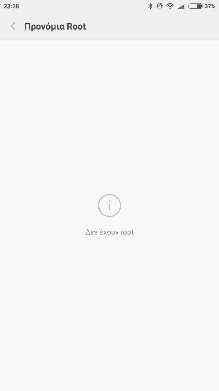

Ναι μεν δεν μπόρεσες να χρησιμοποιήσεις το Permission Manager απο το Security Center αλλά έχεις root κανονικά!!!
Οπότε έχει εγκατασταθεί κανονικά το λογισμικο διαχείρισης των δικαιωμάτων αλλα δεν έχει εγκατασταθεί σωστά το περιβάλλον διαχείρισης!!
Ξεκίνα με Wipe Cache & Dalvik Cache (θεωρώ ότι έχεις εκτελέσει σωστά την διαδικασία με το root checker αφου έχει πάρει δικαιώματα)
