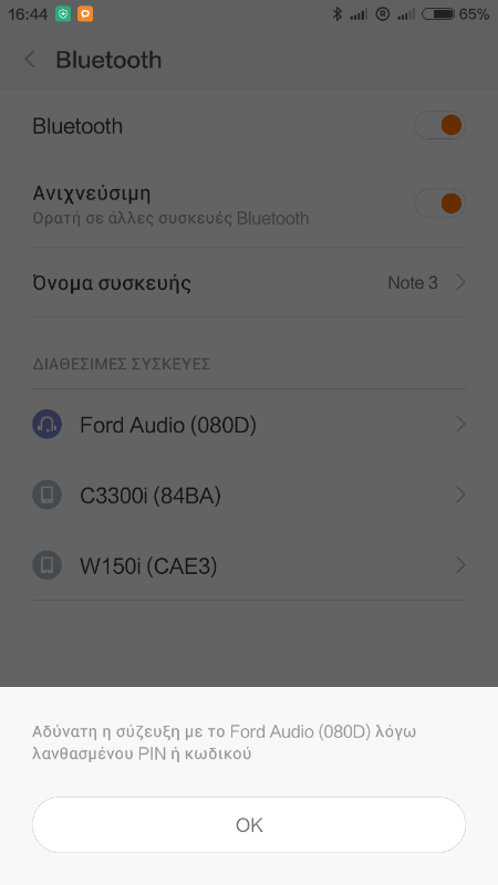

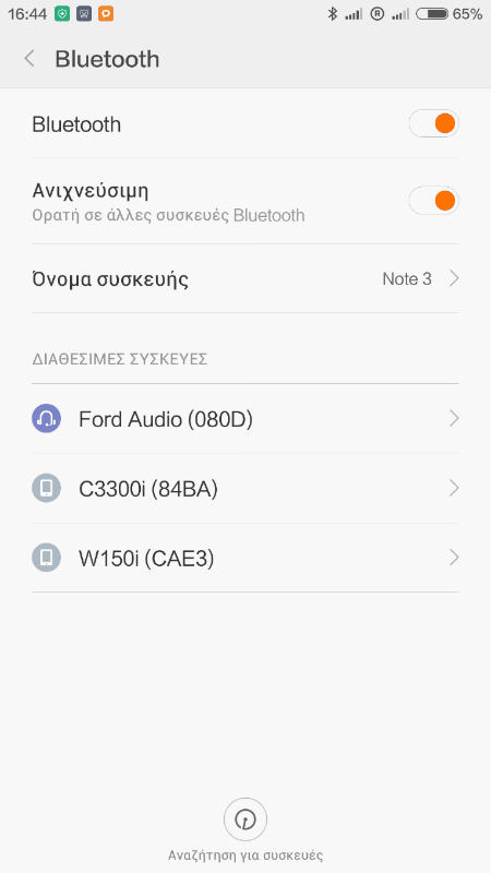

    Να ζητήσω και εγώ τη βοήθειά σας μιας και έχω ένα μικρό πρόβλημα με το bluetooth στο note 3 μου.
    Μου βρίσκει το Ford Audio bluetooth σύστημα που έχει το αυτοκίνητο, αλλά μόλις το επιλέξω, μου λέει πως είναι λάθος ο κωδικός ή το ΡΙΝ χωρίς όμως να μου δίνει κάποια επιλογή για να την επιλέξω και να βάλω το ΡΙΝ, το οποίο όντως χρειάζεται να το βάλεις για να συνδεθεί η συσκευή με το αυτοκίνητο.
    επισυνάπτω και δύο screenshots του τί βλέπω στη συσκευή μήπως και βοηθήσει..
    ΥΓ: η συσκευή έχει εγκατεστημένη την εργοστασιακή 5.0.2LRX22G ANDROID με MIUI STABLE 77.0.19.0 (LHNCNCJ) & KERNEL 3.10.61+94f7795b-71019-0F58104D

  • οπως φαίνεται στις φωτογραφίες που έχω ανεβάσει, ή συσκευή του αυτοκινήτου είναι ενσωματωμένη στο σύστημα του αυτοκινήτου. Το αυτοκίνητο είναι ένα ford mondeo μοντέλο 2008 και στο κινητό εμφανίζεται ως ford audio (080d).

  • φιλε μου το πρόβλημα είναι πως το κινητό δε μου δίνει τη δυνατότητα να βάλω τον κωδικό. Μόλις επιλεξω το bluetooth του αυτοκινήτου, μου λέει αμέσως ότι το pin είναι λάθος ή ότι πρέπει να το βάλω, χωρίς ομωςνα μου δίνει την επιλογή να το βάλω

  • οχι, σύμφωνα με το manual του αυτοκινήτου υπάρχει μόνο ένας default κωδικός ο οποίος δεν αλλάζει, αναγράφεται στο έντυπο και πρέπει να τον πληκτρολογήσεις στο κινητό για να γίνει η σύζευξη. Το ζήτημα είναι όμως ότι το κινητό ΔΕΝ μου δινει δυνατότητα να πληκτρολογήσω οποιοδήποτε ΡΙΝ. Αυτό το κάνει μόνο στο bluetooth του αυτοκινήτου. Οπότε χρειάστηκε να στείλω αρχεία μέσω bluetooth σε άλλο κινητό, έκανε κανονικά σύζευξη χωρίς προβλήματα αφήνοντας με να πληκτρολογήσω τον κωδικό σύζευξης.
