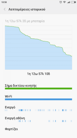

το κινητο ειναι σε ισορροπημενη λειτουργία. Η μπαταρία κράτησε 4 ώρες και 23 λεπτά. Το ξεφόρτισμα ήταν το βραδυ οπου η οθόνη ήταν κλειστή. Δεν ξέρω γιατί φαίνεται να είναι ενεργή η οθόνη κατα διαστήματα.Ο/H Opanos έγραψε:
Ναι, αλλά το μέγιστο ποσοστό σε battery drain είναι της οθόνης.Αλλά και ο επεξεργαστής, υποθέτω δεν παίρνει μόνος του τέτοιες αποφάσεις -εκτός και αν έχω χάσει κάποια επεισόδια-, κάποιος του λέει τι να κάνει.Ο/H demosp έγραψε:
Καταναλώνει την μπαταρία ο επεξεργαστής και αυτό φαίνεται απο την θερμοκρασία του κινητού κατα την αδράνεια.
Γιατί δεν ανεβάζεις ένα screen shot με τα στατιστικά της μπαταρίας, να δούμε και εμείς. Γιατί άλλο να λες πως battery sucks γενικά, και άλλο συμβαίνει σε εμένα και να είσαι σε 3d games μονίμως και αδιαλείπτως.

Για όσους έχουν θέμα με την μπαταρία, υποψιάζομαι ένα bug αλλά ακόμα το ψάχνω, τι εννοώ, δεν κλείνει η οθόνη όταν έρχεται μία ειδοποίηση και δεν την ανοίξουμε, έχω κάτσει και έχω δει την οθόνη και 15 λεπτά ανοικτή και να μην κλείνει με τίποτα.
Τι δοκιμάζω:
1. Ελέγξτε πόσες ώρες ήταν ανοικτή η οθόνη όταν σας αδειάζει η μπαταρία γρήγορα, πιθανόν να εκπλαγείτε με το πόσες ώρες ήταν ανοικτή ακόμα και όταν κοιμόσασταν.
2. Ελέγξτε Ρυθμίσεις ---> Κλείδωμα Οθόνης ---> Ενεργοποίηση οθόνης με κάθε νέα ειδοποίηση ---> Αν είναι ΟΝ κλείστε το...OFF.
3. Ελέγξτε στην επόμενη φόρτιση την διάρκεια της μπαταρίας και το πόσες ώρες ήταν η οθόνη ΟΝ.
4. Ενημερώστε για τα αποτελέσματα της δοκιμής το παρών θέμα.
Εναλλακτικά μπορείτε να χρησιμοποιήσετε το gravity screen + θήκη με καπάκι και να έχετε την οθόνη συνέχεια σκεπασμένη. Αν δεν έχετε θήκη με καπάκι πάλι με gravity screen και το κινητό ανάποδα, η οθόνη να κοιτάει προς τα κάτω δηλαδή ώστε να μένει κλειστή. -
