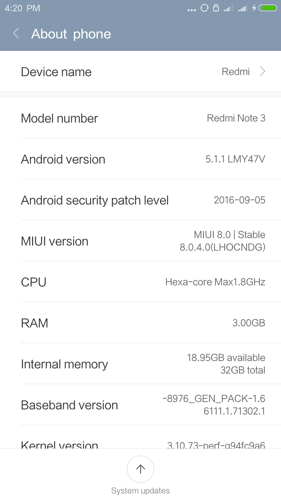

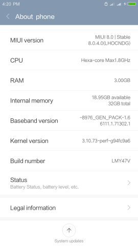

Μία φώτο αυτά που δείχνει στο about phone για αρχή
Μόλις έκανα και ένα Reset την συσκευή,την ρυθμίζω απο την αρχή τώρα αν και νομίζω πως έκανα βλακία.
Έφυγε και το Google Play Store,έχει βγει το κινέζικο στην θέση του.

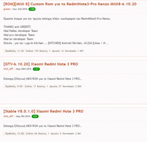

Να προχωρήσω με εγκατάσταση ελληνικής; Μάλλον πρέπει να ξαναδιαβάσω τον οδηγό για εγκατάσταση
Ελληνικής ROM.
Δεν είναι ότι δεν το έχω κάνει η βαριέμαι να το ξανακάνω,απλά είμαι λίγο τρομοκρατημένος απο εποχή
όπου ξεκλείδωσα το iPhone 4 μου.
Ποια απο τις 3 άραγε να επιλέξω;
