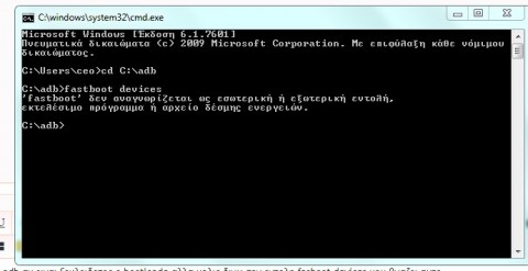

    • παω να τσεκαρω μεσω του adb αν ειναι ξεκλειδοτος ο bootloade αλλα μολις δινω την εντολη fasboot devices μου βγαζει αυτο.
