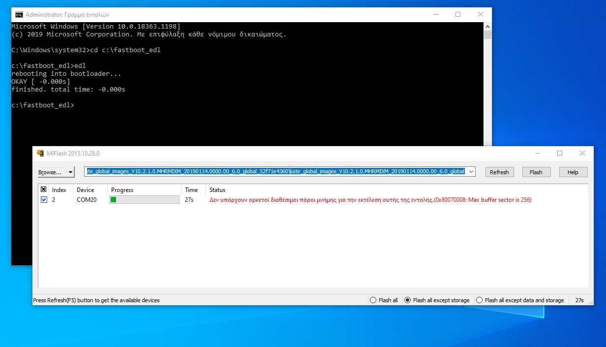

καλησπερα ξανα απο εμενα το προβλημα δεν επειληθηκε δυστιχως με το mi8 μου......
το προβλημα ειναι το εξεις το τηεμα σε ολλα ειναι να περαστει μεσα στο qcn αρχειο τα εξεις.....
imei1
imei2
serial number
MEID
Pseudo Hex ESN
ετσι μονο θα ξυπνηση το baseband μιας και το εψαξα οσο δεν παει και με της γνωσεις που εχω.....
λοιπον τωρα οσο αφοραει το meid......
αποτελειτε απο 14 ψειφια και το imei απο 15.....
το imei το αναγραφη η κουτα... αλλααα
το meid oxi
περναω λοιπον στο κυριος επειδη οπου και να ρωτησα και οσο και να το εψαξα ακομα και στην αντιπροσοποια μου ειπαν οτι το κινητο ειναι αχριστο και οτι μπορω να το δουλευω σαν ταμπλετ εφοσον δεν δουλευει το baseband αλλα και οτι αυτη δεν μπορουν να το επειδιορθοσουν...... και μπλα μπλα μπλα...
το λοιπον.... η συσκευη επειδιορθονεται κανονικα αλλα......
χρειαζομαστε τα παραπανω που αναγραφω......
αναλιτικοτερα τωρα οπως ειπα και απο πανω το meid εχει 14 αριθμους εκ τον οποιον τα 2 προτα ειναι o
2= κοδικος χωρας στην περιπτοση μας 99
6= ο κωδικος κατασκευαστη
6= σειριακος αρηθμος
στο συνολο 14 ψειφια
τωρα οσο εχει να κανει με το σειριακο ακομα ψαχνω να δω πως πρεπει να το μετατρεψω
και στο συνολο ολα μας κανουν το meid...
το Pseudo Hex ESN με μια γρηγορη αναζητησει στο ιντερνετ και εφοσον βρουμε το meid μας μας το κανει μετατροπη απο το meid αυτα απο εμενα ελπιζω να βωηθησα αρκετα....
οποιος εχει γνωσεις πανω στο θεμα με τον σειριακο ας ριξει ενα χερι βωηθειας σας παραθερο και το πινακα για το meid ακριβως οπως πρεπει να ειναι
