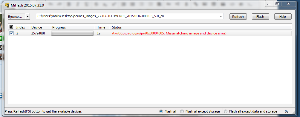

Πρόβλημα xiaomi mi4 μετά από fastboot μέσω DOS

      Ευχαριστώώ, τελικά δεν χρειάστηκε να χρησιμοποιήσω τον σύνδεσμό σου :grin: . Εν τέλι το πρόβλημα λύθηκε εφόσον διάβασα τον δεύτερο τρόπο από εδώ κατεβάζοντας το Mi PC Suite και εφόσον έγινε η εγκατάστασή του έβαλα σε fastboot το κινητό και το σύνδεσα με το pc. Το mi pc suite εντόπισε αμέσως την συσκευή και αυτόματα με έβαλε να διαλέξω ανάμεσα σε μια stable και μια developer ρομ. Διάλεξα την αγγλοκινέζικη developer MIUI7 6.3.10 beta και έκανε για κανά 15λεπτο εγκατάσταση. Πλέον το τηλέφωνο λειτουργεί κανονικά και θέλω να περάσω την ελληνική ρομ αλλά έχω μια απορία.. Το κινητό έχει την Marshmallow 6.0.1 ΜΜΒ29Μ (αγγλοκινέζικη), εγώ πρέπει από την αρχή να ακολουθήσω αυτόν τον οδηγό για πρώτη εγκατάσταση marshmallow στο κινητό ή κατεβάζω απευθείας την τελευταία ελληνική developer;;
