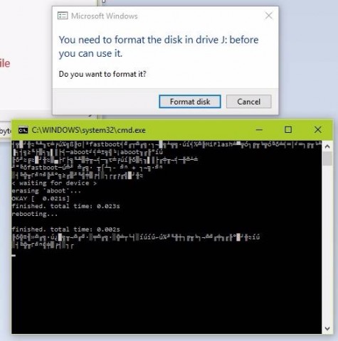

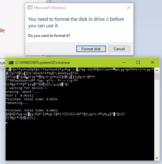

      8ο βήμα: Θα εμφανιστεί στην οθόνη του Η/Υ μας μήνυμα: (Έχω βάλει την εικόνα στα Συνημμένα, δείτε την!) και πατήστε Cancel σε όλα τα παραθυράκια.
