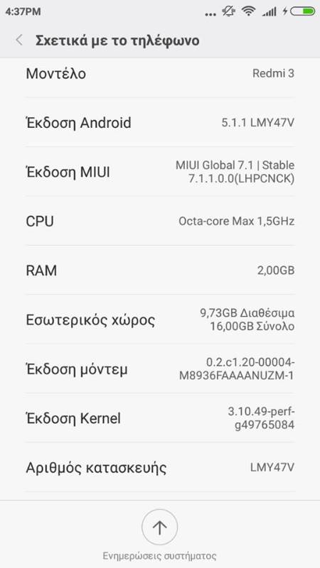

Το πρόβλημα ήταν ότι προσπαθούσα να περάσω το fastboot image μέσω fastboot και όχι μέσω download mode..
Τελικά πέρασα κανονικά την stable και μετά
την dev σαν update!
Σε ευχαριστώ πολύ για τον χρόνο σου! -
