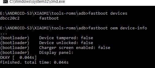

To Mi4c μου, ήρθε από Ελλάδα και είχε την MIUI Global 8.0 | Stable 8.0.4.0.0 με Ελληνικά και με κλειδωμένο bootloader. Η έκδοση ήταν... Ας μην γίνω κακός. Λόγω του οτι είχα ένα Mi4i Που μου κλέψανε είχα permissions για το Unlock utility της Xiaomi που δεν είχα τελικά χρειαστεί τότε, αλλά τώρα έβγαζε το κλασικό "Couldn't verify device - 50% error). Έτσι είπα να δοκιμάσω τον οδηγό εδώ, μέχρι να γκρινιάξω στην Xiaomi για να ενημερώσουν τους server τους για την συσκευή μου.
Πριν όμως φλασάρω την rom που περιγράφεται στον οδηγό είπα, δεν δίνεις "fastboot oel unlock" έτσι για να δεις τι παίζει; Έ έπαιξε.
Ιδού:
Από τον μαγαζί που το πήρα μου είπαν πως ο εισαγωγέας για Ευρώπη το ξεκλειδώνει, περνάει την Global έκδοση και ξανακλειδώνει τον bootloader. Δεν ξέρω αν αυτό έπαιξε κανένα ρόλο. -
