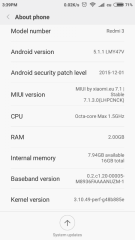

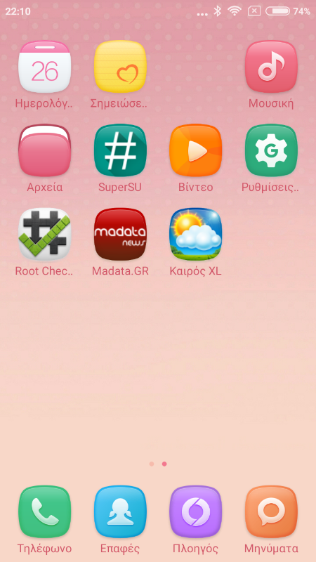

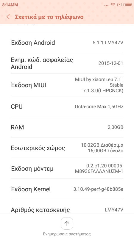

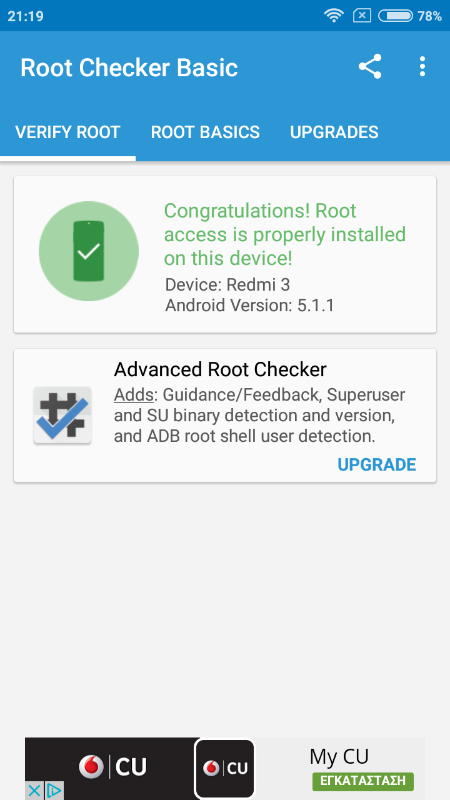

    • Άνθρωπε μου, 1.000 μπράβο, μου εξασφάλισες 2 γιγα μνημη και ρουταρισμένο τηλ για τη σύζυγο, εύγε!
      Το φλάσαρα με windows 7 32bit, ορίστε και τα screenshots, επιτέλους τα μηνυματα δουλεύουν οκ τώρα με την αναζήτηση ονόματος, όπως επίσης και η αυτόματη ρύθμιση φωτεινότητας οθόνης μου φάνηκε πιο γρήγορη. Το χpose δεν το έβαλα (ακόμη) πληροφορίες εδω XPOSE

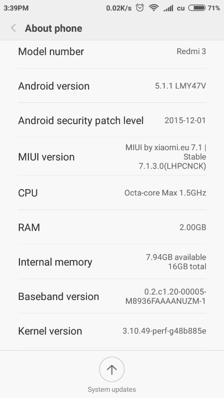

      Δοκιμασες την ρομ απο xiaomi.eu που προτεινει στον οδηγο και εχω και γω ή εβαλες καποια απο το φορουμ εδω;
      Images
