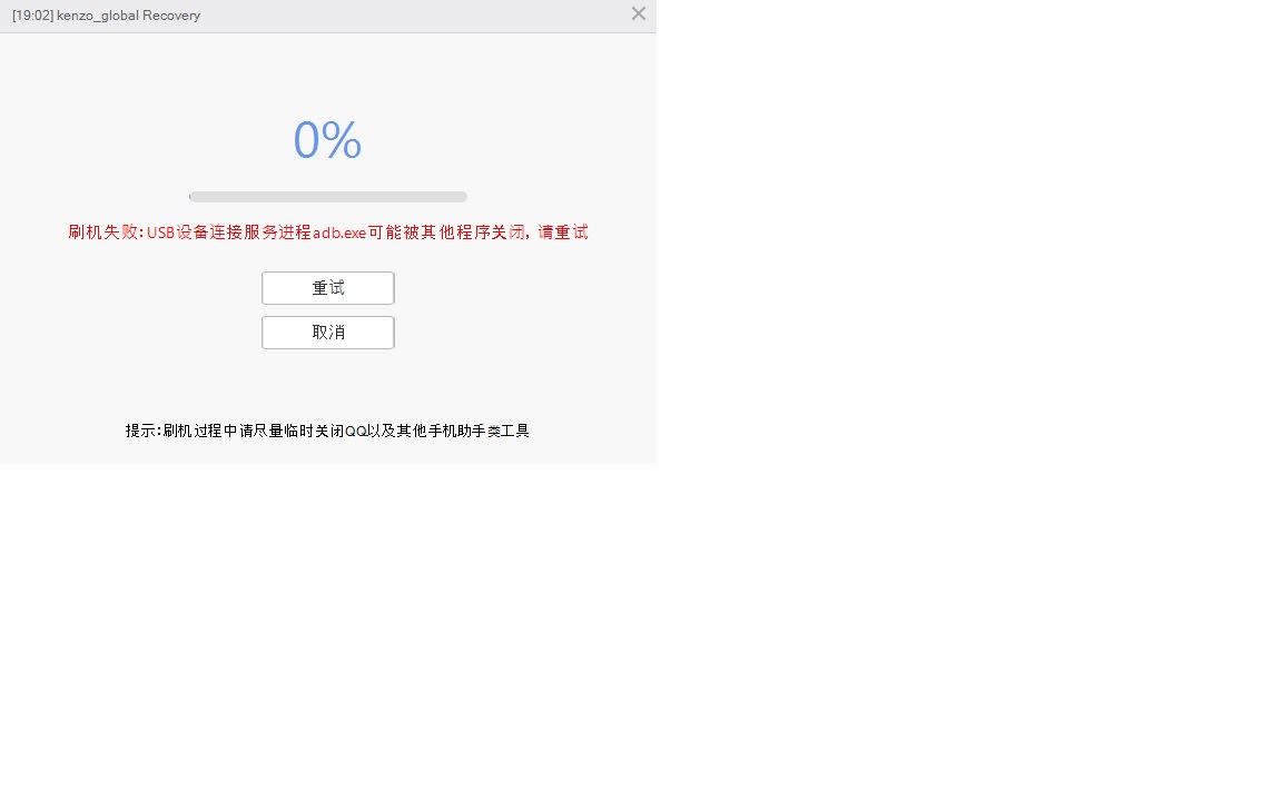

      Ξεκίνησα με ένα φίλο που γνωρίζει σχετικά να φλασσρουμε τη china dev ρομ όλα οκ και μας πετάει ένα error περίπου ίδιο με αυτό του οδηγού ξανακάνουν ένα refresh πατάμε flash και πετάει μήνυμα catastrofic failure κάπως έτσι το έλεγε το κινητό δεν άνοιγε κολλημένο στο miui logo να στην οθόνη λέω πάει το κινητό μπρικαρε αρχίσαμε να ψάχνουμε και το συνδέουμε στο miuipc suit στην αρχή δεν το έβλεπε και κραταω πατημενα vol up +power button και τοτε το βλέπει και μου πετάει μήνυμα το pcsuit να κάνει update παταω και αρχίζει και κατεβάζει τη rom 6.3.4 έλεγε μετά από κάνα 10λεπτο φτάνει στο 100% το τηλ ανοίγει και έχει περάσει την china dev rom ανακουφιστηκα γιατί είχα τρελαθεί μετά στο καπάκι ξεκλειδωσα bootloader και πέρασα και την ελληνική και είμαι κομπλε τέλος καλό όλα καλά με έσωσε το mipcsuit!!
      Γλίτωσες τα χειρότερα.. :D
      Τέλος καλό - όλα καλά.. :thumbsup:

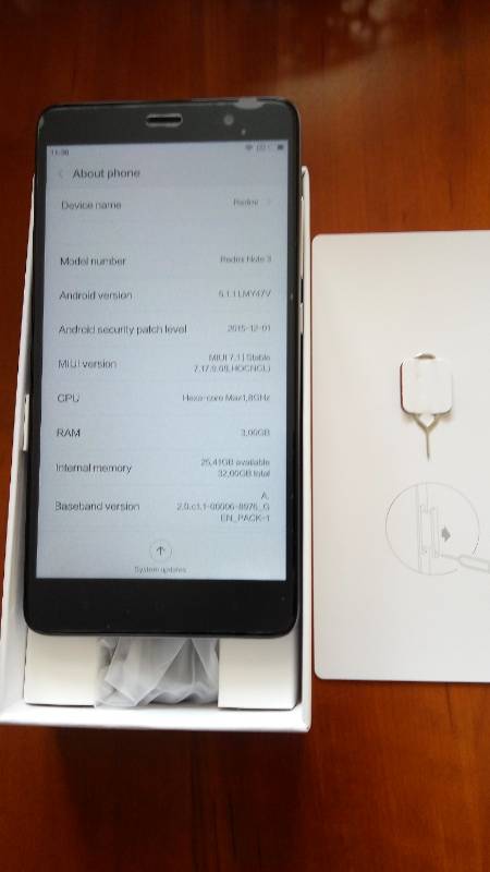

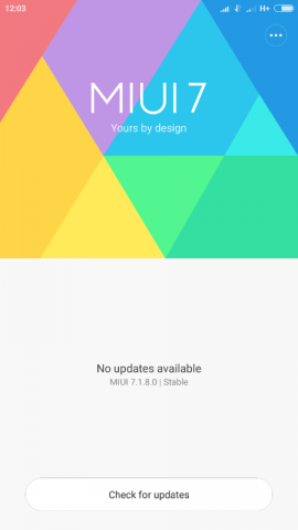

    • Καλησπερα σε όλους

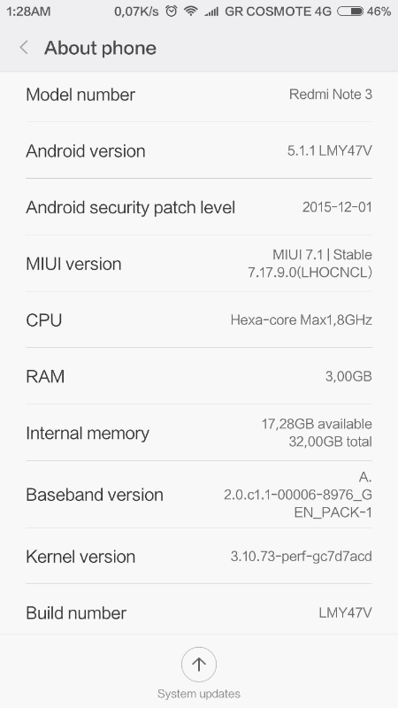

      Πριν λίγες μέρες παρέλαβα και εγω το RN3 pro.
      Έχει την rom που φαίνεται στην φωτο.
      Είναι η stable miui 7.1 7.17.9.0(LHOCNCL).
      Επειδή μπερδεύτηκα λίγο σχετικα με το ποιον οδηγό για φλασαρισμα να ακολουθησω. Μήπως μπορεί να με βοηθήσει κάποιος?

    • Ο/H MichalisK έγραψε:
      Καλησπερα σε όλους
      Καλησπερα και καλος τα δεχτηκες. Σου ειπα νομιζω και πιο πανω οτι ειναι λιγο περιεργο το νουμερο της ΡOM που εχεις.
      Ελληνικα εχεις στις επιλογες γλωσσας? Επισης πληροφοριακα απο πιο καταστημα/site αγορασες το κινητο?

      Δεν εχεις Global Stable απο οτι καταλαβαινω αλλα πειραγμενη unofficial κινεζικη.
      Οποτε για να βαλεις official ROM ειτε αυτη ειναι Global ή Chinese πρεπει να ακολουθησεις τον οδηγο στην πρωτη σελιδα.
      Υποψιν ΚΑΜΙΑ απο τις official δεν εχει επιλογη γλωσσας ελληνικα. Θα πρεπει να στειλεις αιτηση στην Xiaomi για να ξεκλειδωσεις τον bootloader το οποιο παιρνει μερικες φορες και 10-15 μερες (οχι κανα 2 μερες) και μετα να περασεις απο εδω καποια ελληνικη ROM (τα λεω ολα και στην πρωτη σελιδα).
    • Ο/H Project_P έγραψε:
      Καλησπερα σε όλους
      Καλησπερα και καλος τα δεχτηκες. Σου ειπα νομιζω και πιο πανω οτι ειναι λιγο περιεργο το νουμερο της ΡOM που εχεις.Ελληνικα εχεις στις επιλογες γλωσσας? Επισης πληροφοριακα απο πιο καταστημα/site αγορασες το κινητο?
      Δεν έχω ξαναγράψει γι αυτό το θέμα. Από το geekbuying το πήρα και έχει ελληνικά,αν και δεν μεταφράζει πολλά πράγματα όταν είναι στα ελληνικα

    • Απλα με προβληματίζει το ότι αυτή η rom που φοράει είναι διαφορετική από αυτή που περιγράφεται στο αρχικό post, και φοβάμαι μήπως πάει κάτι στραβά.
      Εκτός αυτού, από ότι κατάλαβα οι rom που φλασαρουμε δεν έχουν ελληνικά. Μόνο με ξεκλειδωμα του bootloader γίνεται να έχουμε ελληνικά?
    • Διαφήμιση
    • Δεν έχει να κάνει το τι ρομ φοράει. Ακόμα και official rom να έχεις μπορείς να ακολουθήσεις τον οδηγό της πρώτης σελίδας και να περάσεις μία από τις official roms. Πρόσεχε, μόνο official. Για να έχεις Ελληνικά ναι πρέπει να ξεκλειδώσεις και μετά να την περάσεις. Γιαυτό βάλε μία εκ των dev rom ώστε όταν έχεις το οκ να ξεκλειδώσεις αμέσως και μετά να μπορέσεις να περάσεις την Ελληνική! :)
