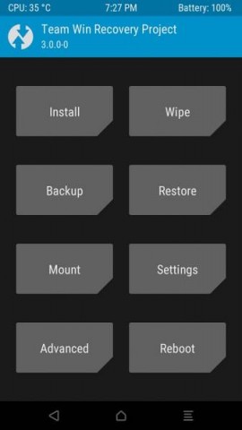

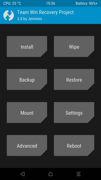

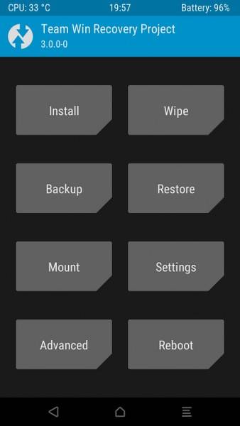

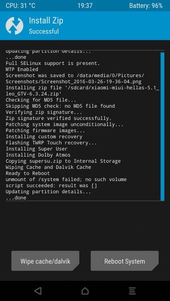

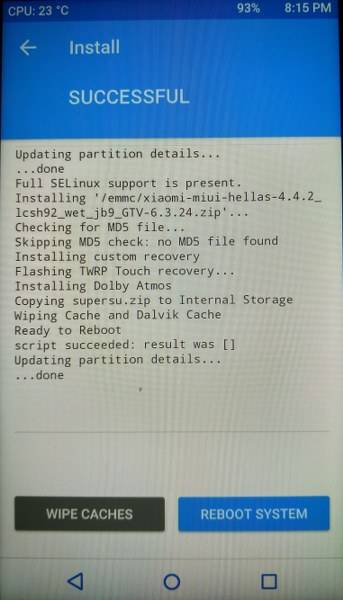

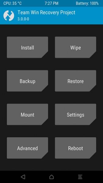

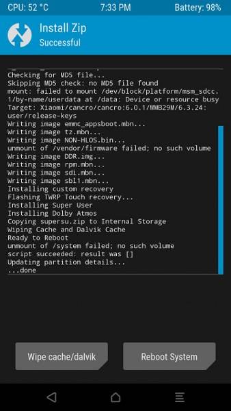

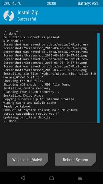

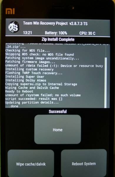

Στα screenshoots που έχω παραπάνω, δείχνει (στο TWRP) την ώρα ΠΡΙΝ αρχίσω το flash και την ώρα ΜΕΤΑ το flash, που μόλις έχει τελειώσει. Αλλά απο αυτές τις ώρες απλά μπορείς να πάρεις μια γενική εικόνα (π.χ. η ταδε συσκευή έκανε περιπου 3 λεπτά, ή άλλη 2 λεπτά κ.λ.π.). Δεν είχα το νου μου να είμαι "ακριβής" στο να πάρω τα screenshots, επειδή δεν χρονομετρούσα την διαδικασία του flash, και έτσι ειναι πολύ πιθανό σε κάποια συσκευή να άργησα να πάρω το screenshot όταν τελείωσε και σε κάποια άλλη να το πήρα γρήγορα...κ.λ.π.Ο/H Thracia έγραψε:
Μπράβο @caeser πολύ καλο το τεστακι που έκανες,και κατατοπιστικοτατο.Μήπως όμως έτυχε να κρατήσεις και τους χρόνους που έκανε κάθε συσκευή για να μπουταρει? Για να έχουμε μια εικόνα και για αυτο?

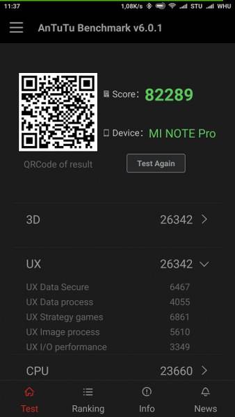

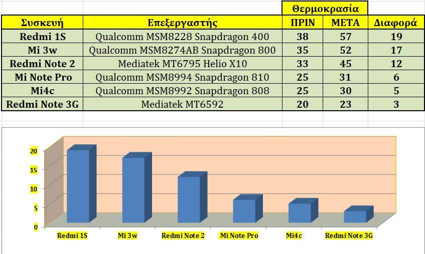

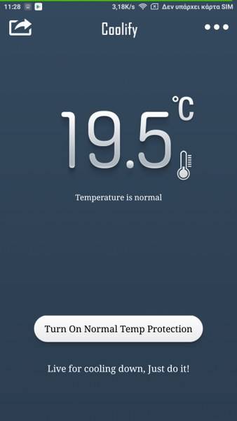

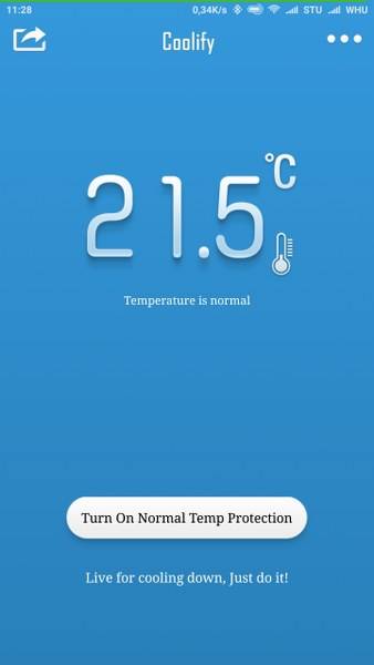

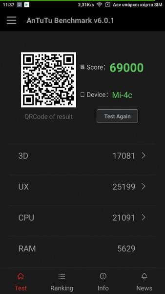

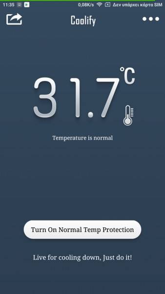

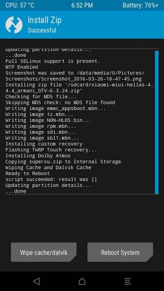

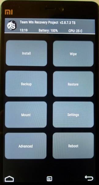

Λοιπόν @barcelonistas1899 μόλις έκανα ακόμα ένα τεστάκι, προσπαθώντας να συγκρίνω τους δύο επεξεργαστές που ανέφερες πριν...
Τον Snapdragon 810 και τον Snapdragon 808.
Πήρα το Mi Note Pro και το Mi4c και έτρεξα το Antutu και στις δύο συσκευές, μετρώντας την θερμοκρασία των συσκευων πριν και μετά.
Δες τα αποτελέσματα:
Πρώτα το Mi4c:
Και μετά το Mi Note Pro:
Μετά το τέλος του τεστ το Mi4c ανέβασε 12,2 βαθμούς κελσίου και το Mi Note Pro, 8,2 βαθμούς Κελσίου...
