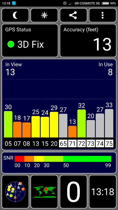

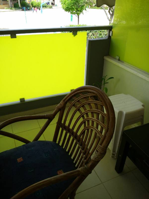

    • Ο/H ntel0s έγραψε:
      Δεν ειχα ποτε θεμα με το mi 4 μου. Κλειδωμα δορυφορου στην Λαρισα σε περιπου 8 δευτερολεπτα. Κλειδωμα στην Γερμανια σε 4-5 και σε Αυστρια το ιδιο. Οτι πιο γρηγορο εχω δει σε gps.
      μπορεις να μας στειλεις ένα screeshot απο το gps test (σαν αυτο που έχω απο πάνω) να συγκρίνω δυναμη σήματος από περιέργια; σκέψου πριν κάνω τη hardware πατέντα [MOD HARDWARE] GPS Fix for real - Xiaomi Mi 4 - Xiaomi MIUI Official Forum το πιο υψηλό που είχα ήταν 18
      Επίσης πιο μοντέλο έχεις; οι περισσότεροι που έχουν θεμα δεν ηταν με το LTE
    • Ο/H orloxgr έγραψε:
      Ο/H ntel0s έγραψε:
      μπορεις να μας στειλεις ένα screeshot απο το gps test (σαν αυτο που έχω απο πάνω) να συγκρίνω δυναμη σήματος από περιέργια; σκέψου πριν κάνω τη hardware πατέντα [MOD HARDWARE] GPS Fix for real - Xiaomi Mi 4 - Xiaomi MIUI Official Forum το πιο υψηλό που είχα ήταν 18Επίσης πιο μοντέλο έχεις; οι περισσότεροι που έχουν θεμα δεν ηταν με το LTE
      Το LTE εχω. Κλειδωσε σε 7 δευτερολεπτα απο την βεραντα μου που καθομαι
