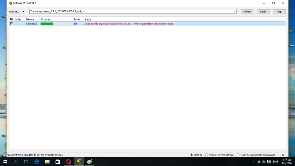

@sirios6 δοκιμασε να φλασάρεις μία kitkat fastboot rom στην συσκευή σου mi-3
cancro_images_5.9.1_20150826.0000.7_4.4_cn_33c29c754f.tgzRedmi Note 8T (Willow)
Official Global stable 11.0.7.0 (PCXEUXM) -
οκ 1η δοκιμή κατά την επιστροφή σπιτι.
δοκιμασα την ρομ που ειπες..και για αλλαγή πηρα αυτο αντι του επιτύχεις
Ο/H sirios6 έγραψε:
τον ξερω τον οδηγο αλλα δε προχωρισα γιατι το μυνημα ειναι διαφορετικο. δε μιλαει για μιςματς αλλα για remote partition doesnt exist
αλλα οκ το δκιμαζω.
δε μουλες σε παρακαλω ομως στο Dos αλλαζουμε directory h oxi? γιατι λεει ο οδηγος c/windows/system32> και μετα γραφει cd τι κανω ακριβως γιατι commant doesnt exist
