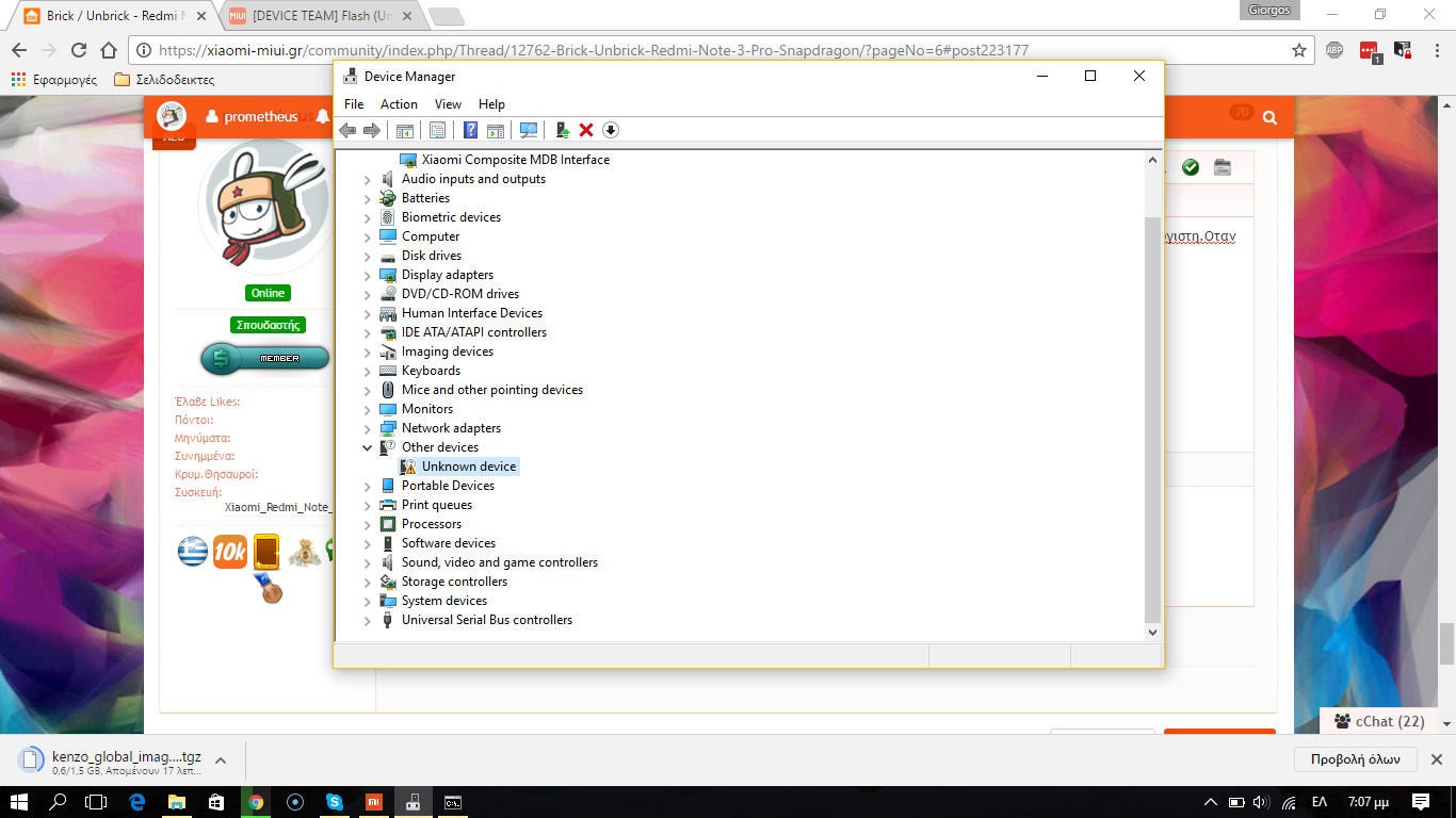

    • Παιδια σας παρακαλω βοηθεια.ακολουθω τον οδηγο να ξεμπρικαρω το κινητο αλλ οταν ανοιγω το device manager για να βρω την συσκευη δεν την βρισκω για να κανω update.τι τα ηθελα να περασω ελληνικη rom παει ειναι για πεταμα ....
    • Αν στο η/υ αυτό είχες κάνει την εγκατάσταση της ελληνικής και δε σου βλέπει την συσκευή τώρα, άλλαξε καλώδιο ή και usb θυρα ..
    • Διαφήμιση
    • Ο/H Bodai έγραψε:
      Οχι ειχα ξεκλειδωσει το κινητο με oficcial way και ακολουθουσα τον οδηγο για ροοτ .δεν ξερω τι πατατα εκανα και το κινητο δεν ξεκινησε ποτε εμεινε κολλημενο στ mi logo παω λοιπον μπασ και το φτιαξω ξεκιναω τον οδηγο και εχω κολησει σε κοκκινο φωτακι να αναβοσβηνει αλλα δεν βλεπω πουθενα στο devise manager το κινητο οπως λεει ο οδηγος για να κανω update τους drivers

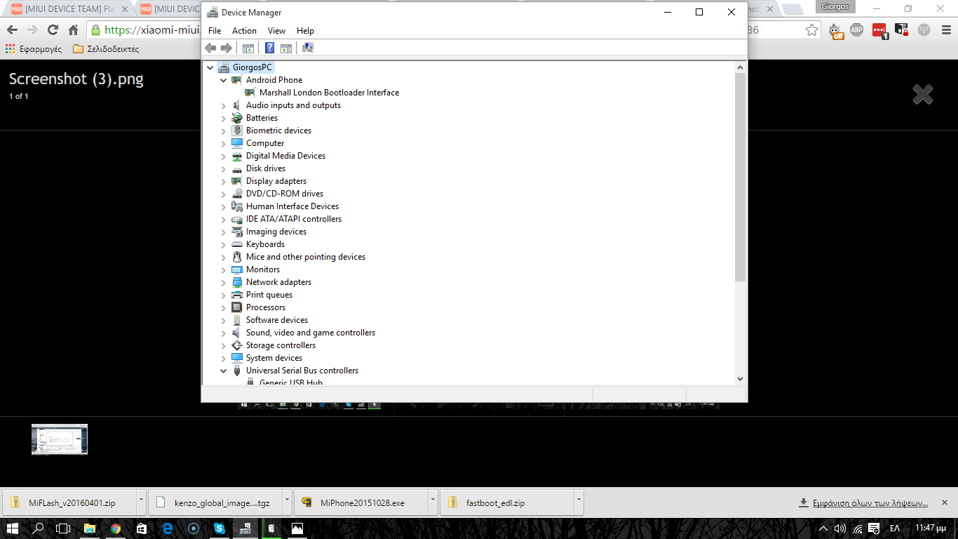

    • Αν βάλεις το κινητό σε fastboot και τρέξεις αυτό εδώ το αρχείο fastboot_edl.zip δεν στο αναγνωρίζει στο device manager με το που γίνει μαύρη η οθόνη?
