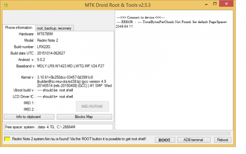

Αυτα ειναι τα στοιχεια
EΛΛΗΝΙΚΗ ΡΟΜ ΣΕ ΧΙΑΟΜΙ REDMI ΝΟΤΕ 2 PRIME
Με όλο τον σεβασμό, ακόμα δεν μας έχεις πει ποια ρομ έχει το κινητό και το MTK Droid tools δεν είναι η σελίδα του κινητού "Σχετικά με το τηλέφωνο".
Επίσης εδώ στο φόρουμ δεν έχουμε αναφέρει MTK Droid tools, ούτε αναφέρεται σε κάποιον από τους οδηγούς για το Redmi Note 2. -
Εχεις απολυτο δικιο για το tools αυτο αλλα δεν ξερω πως να κανω screen απο το κινητο.
MIUI VERSION miui 5.9.2 beta. -

Τι λειτουργικό έχεις στον υπολογιστή ? Είναι περίεργο με το Mi PC Suite να μην βλέπεις το κινητό στον υπολογιστή αλλά ταυτόχρονα να το βλέπεις συνδεδεμένο στο MTK Droid Tools..θα έλεγα να του κάνεις απεγκατάσταση, ίσως να μπλοκάρει το Mi PC Suite. -
windows 7 32 εχω.δεν εχει στις κουρτινες το στιγμιοτυπο που μου λες αλλα και να το ειχε δεν το ηξερα. το τοολσ αυτο δεν ειχε εγκατασταση setup σε ενα φακελο ητανε και τρεχεις το exe.Τι να πω εχω πελαγωσει.Τοσο διαβασμα ειχα χρονια να κανω.Τοσες προσπαθειες ακαρπες .Εμενα δεν μου βγαινει.Ενταξει δεν ειμαι και σχετικος (για να μη πω ασχετος) αλλα οχι και τοσο βρε παιδι μου. (εκφραση)
Απλά έχεις μπλέξει πολλά διαφορετικά πράγματα..σβήστα όλα, κάνε απεγκατάσταση τα παλιά, δεν τα χρειάζεσαι...
κατέβασε και το usbdeview να διαγράψεις τις MTK συσκευές από τις COM, διάβασε πάλι τον οδηγό Note 2: Flash την Ελληνική rom με το MiFlash ("καθαρή εγκατάσταση") (updated) κατέβασε τα αρχεία που γράφει και ΜΟΝΟ αυτά, τίποτα άλλο και βάλε τα σε έναν νέο φάκελο "RedmiNote2"...χαλάρωσε λίγες μέρες, έτσι κι αλλιώς το κινητό σου λειτουργεί
