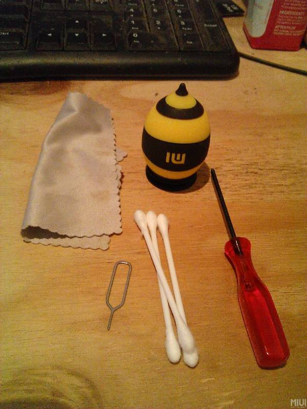

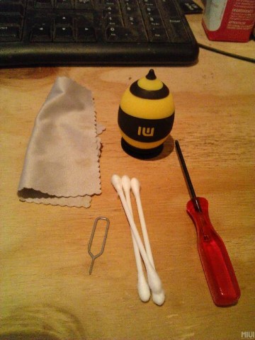

      Βήμα 1: Συλλέξτε τα εργαλεία. Θα πρέπει να συλλέγουν ένα Philips κατσαβίδι, ένα έμβολο, πανί από μικροΐνες και ένα sim card tray key. Είστε πανέτοιμοι.

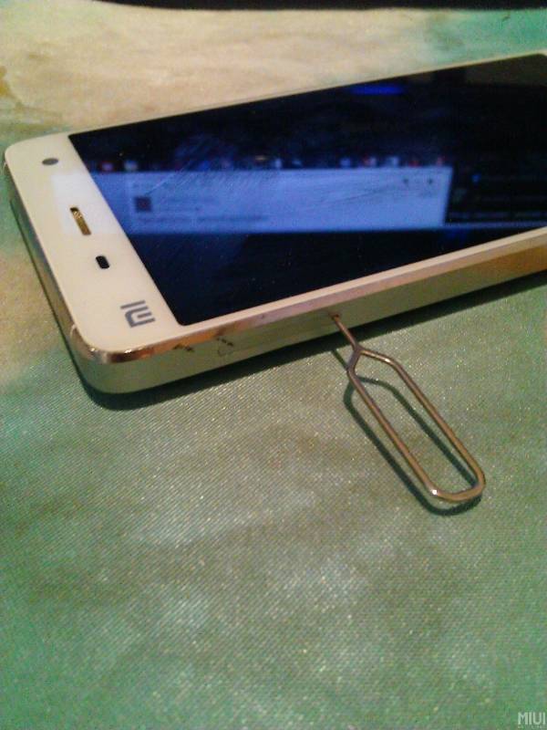

      Βήμα 2: Αφαιρέστε το σύνολο sim card tray.

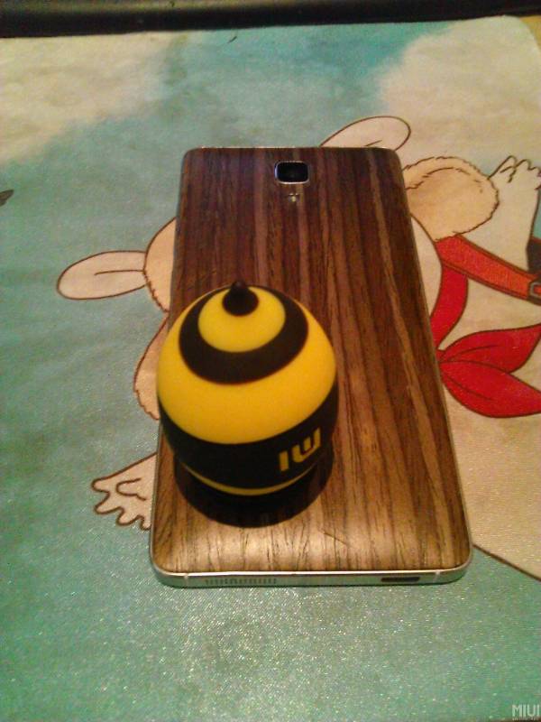

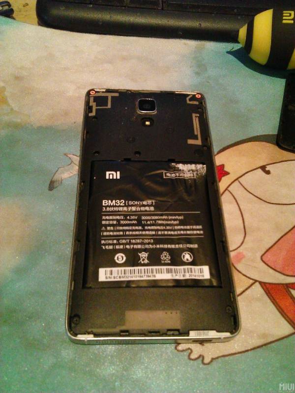

      Βήμα 3: Για να αφαιρέσετε πίσω μέρος χρησιμοποιήσετε το έμβολο.

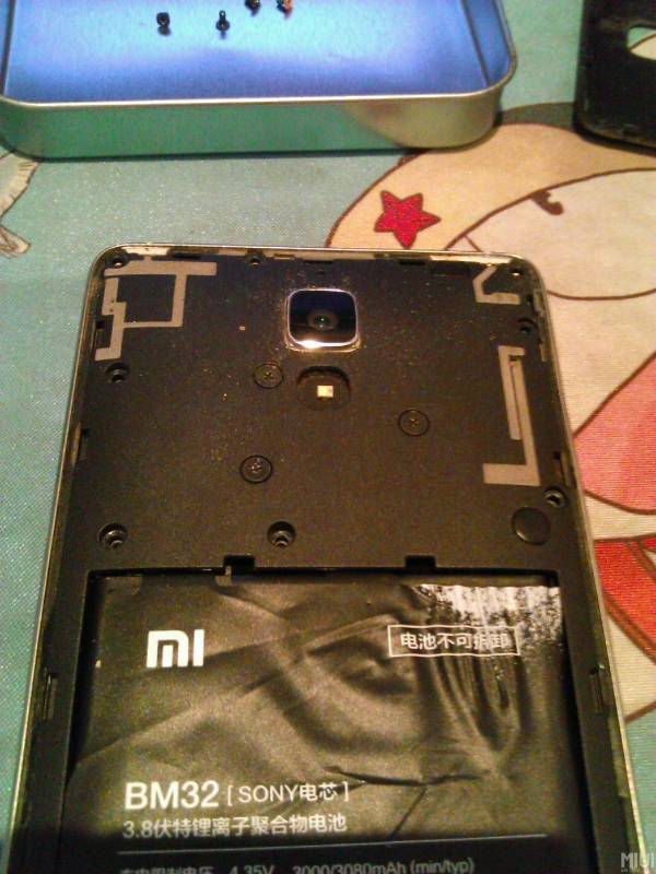

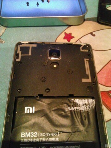

      Βήμα 4: Θα δείτε δέκα μικρές βίδες αφού αφαιρέσετε το πίσω κάλυμμα. Αφαιρέστε τις βίδες φυλάσσοντας τες σε ένα δίσκο για να αποφευχθεί η απώλεια τους.
      Βήμα 5: Θα δείτε τρεις μεγαλύτερες βίδες γύρω από το φλας της φωτογραφικής μηχανής. Δεν είναι υποχρεωτικό να αφαιρεθούν αυτές. Αφήστε τες εκεί που βρίσκονται.

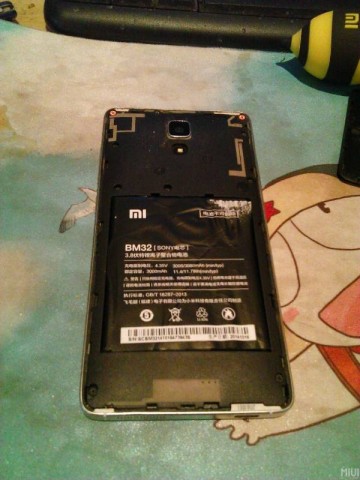

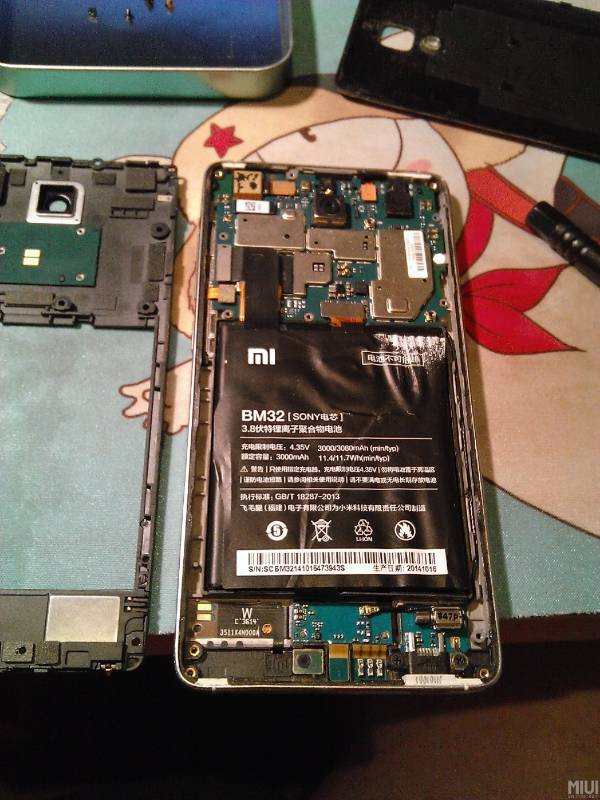

      Βήμα 6: Αφού αφαιρέσετε όλες τις βίδες θα μοιάζει με την παρακάτω εικόνα:

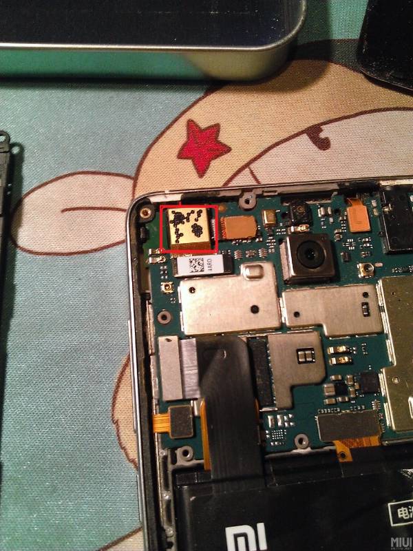

      Βήμα 7: Στόχος μας είναι μπροστινή κάμερα που βρίσκεται στη πάνω αριστερή γωνία (σημειωμένο με κόκκινο).

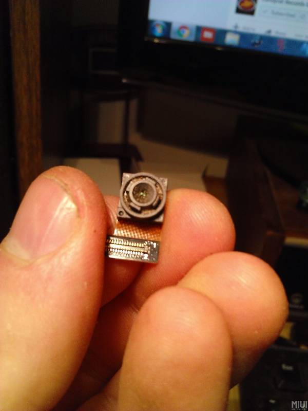

      Βήμα 8: Τώρα ανοίξτε την κάμερα με κατσαβίδι ή μαχαίρι. Δείτε την παρακάτω εικόνα:
      Βήμα 9: Καθαρίζουμε την κάμερα με μπατονέτα ή το πανί μικροϊνών. Να προτιμάτε το πανί. Μετά τον καθαρισμό του φακού θα πρέπει να συναρμολογηθεί η συσκευή ακολουθώντας την αντίστροφη σειρά.
