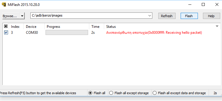

@elco το κινητό σίγουρα ξε-brickάρεται. Απλά θέλει τη σωστή χημείο με windows x64, drivers, κλπ κλπ. Δοκίμασες και το ξεbrick με βραχυκύκλωμα ή δεν θες να το ανοίξεις?
Συγνώμη αν τα έχεις ξαναπεί αλλά στα πόσα δευτερόλεπτα σου τελειώνει το φλασάρισμα? Νομίζω είχες γράψει ότι έχεις δοκιμάσει όλες τις official εκδόσεις ε? Αν ναι θα πρότεινα να δοκίμαζες και μία τελευταία φορά με την έκδοση Splinx μπας και!!!
