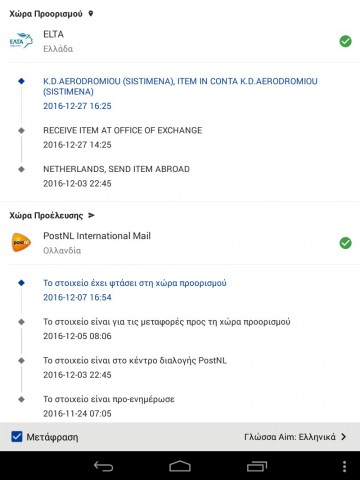

    • Χρόνια Πολλά σε όλους. Άλλο ένα βήμα
