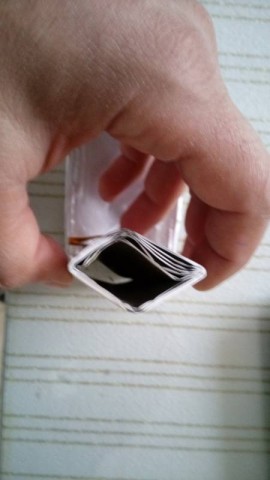

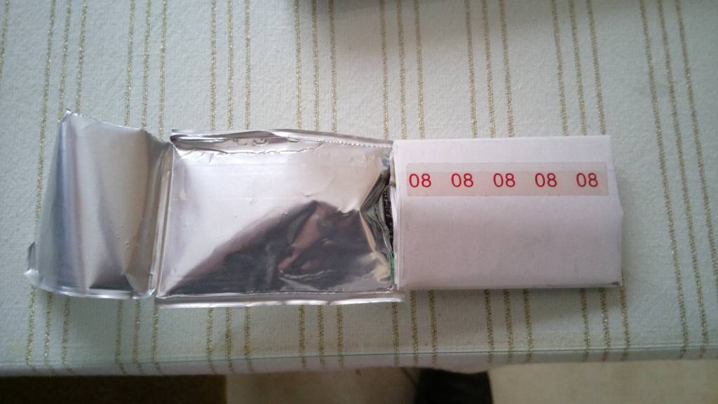

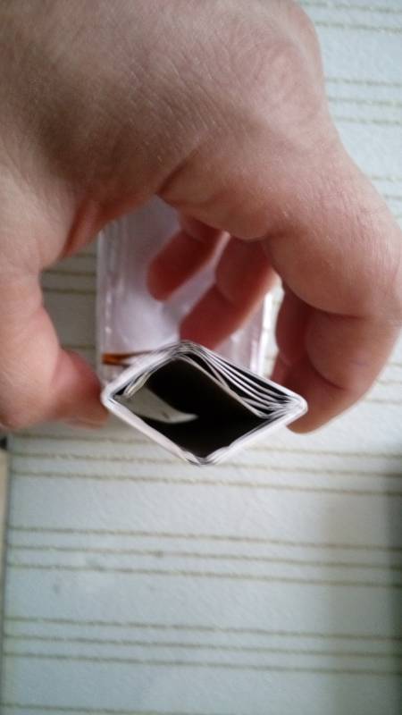

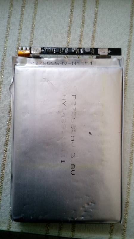

Όπως θα δείτε και από τις φωτογραφίες παρακάτω, μια μπαταρία αποτελείται από ένα μακρόστενο φύλλο χαλκού το οποίο από την μια μεριά, την εσωτερική, έχει μια μαύρη επίστρωση και από την έξω χαρτί. Όλο αυτό είναι τυλιγμένο γύρο από τον εαυτό του στο τελικό μέγεθος της μπαταρίας, κάτι σαν τα φύλλα του μπακλαβά. ( Έτσι για την όρεξη). Όλα αυτό το πακετάκι είναι συσκευασμένο αεροστεγές με αλουμίνιο και από έξω είναι η πλακέτα της μπαταρίας.
Τι γίνεται τώρα αν ανοίξουμε αυτή την συσκευασία;

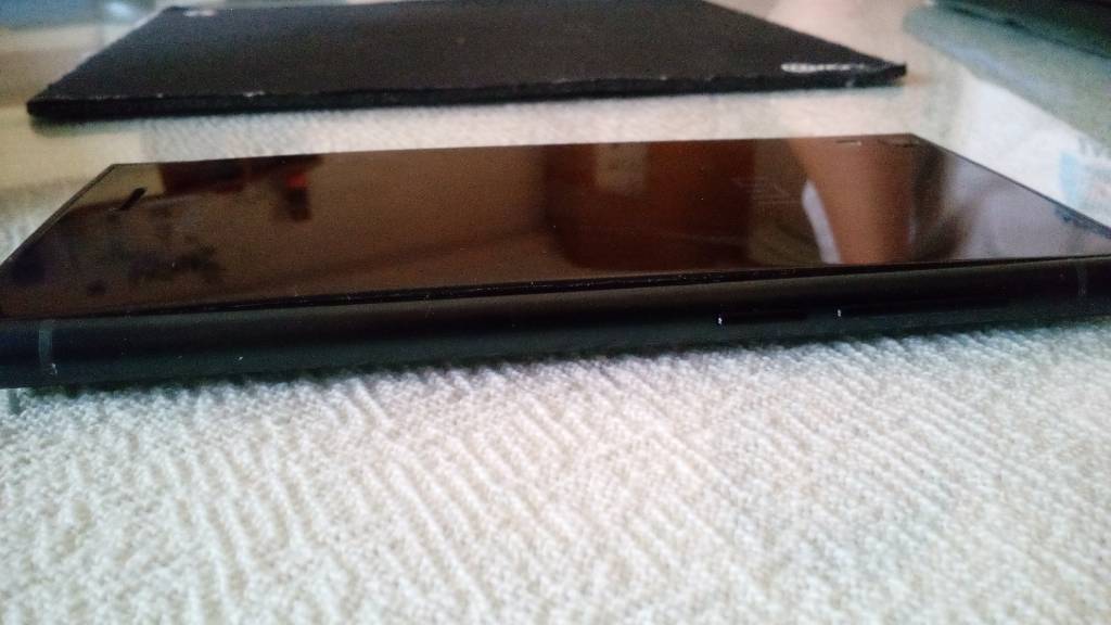

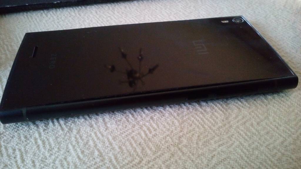

Δυστυχώς, και εδώ είναι το επικίνδυνο σημείο, αν η μπαταρία πάρει Οξυγόνο (Ο2) τότε αυτοαναφλέγεται και υπό τις κατάλληλες συνθήκες εκρήγνυται (πίεση). Γι' αυτό εδώ και καιρό όταν είναι να μεταφερθούν μπαταρίες με αεροπλάνο, υπάρχει νομοθεσία η οποία λέει ότι πρέπει να δηλωθούν και κατά την μεταφορά να βρίσκονται μέσα σε ειδική συσκευασία μεταλλική. Γι' αυτό θα έχετε παρατηρήσει αυξημένα κόστοι για αγορά μπαταρίας. Βέβαια πολλοί Κινέζοι δεν το κάνουν αυτό για να έχουν ανταγωνιστικές τιμές, όταν όμως τους πάρουν χαμπάρι τους επιστρέφουν πείσω τα δέματα. Το φαινόμενο αυτό πραγματοποιείτε όταν υπάρχει έστω και λίγη φόρτιση στην μπαταρία ΔΕΝ ξέρω τι γίνεται αν είναι χωρίς καθόλου ενέργεια και αν μπορεί να φτάσει σε αυτή την φάση ποτέ. Έκρηξη συνήθως θα έχουμε όταν η μπαταρία βρίσκεται μέσα στο κινητό έχει φουσκώσει (που σημαίνει επιπλέον πίεση) και ξαφνικά υπάρξη σχισμή ή τρύπα στο εξωτερικό αλουμινόχαρτο, οπότε θα πάρει οξυγόνο μετά φωτιά η οποία λόγο της πίεσης θα εκτονωθεί απότομα άρα έκρηξη.

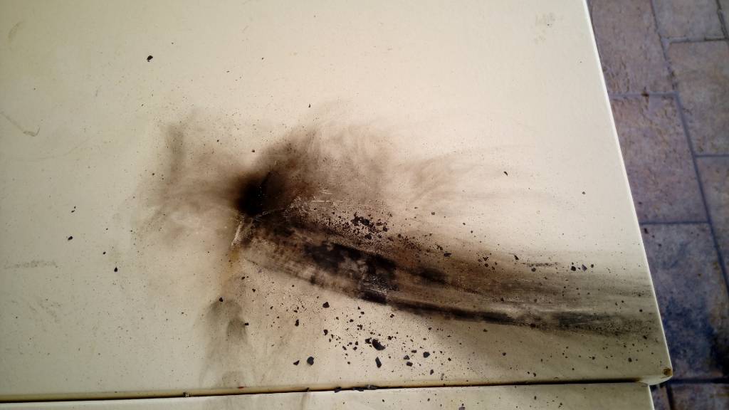

Στην τελευταία φωτογραφία βλέπεται πως έγινε το τραπεζάκι μου στο μπαλκόνι από την φωτιά που πήρε, η οποία ήταν έντονη και κράτησε 3-4". Τα οποία όμως λόγο της έντασης, αν ήταν μέσα στο σπίτι, θα μπορούσε να προκαλέσει πυρκαγιά. Χαρακτηριστικό πριν την ανάφλεξη είναι ότι υπάρχει έντονη μυρωδιά, κάτι σαν θείο, θα έλεγα.
