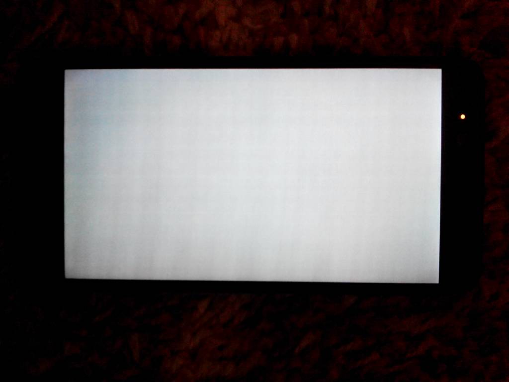

Καλησπέρα,

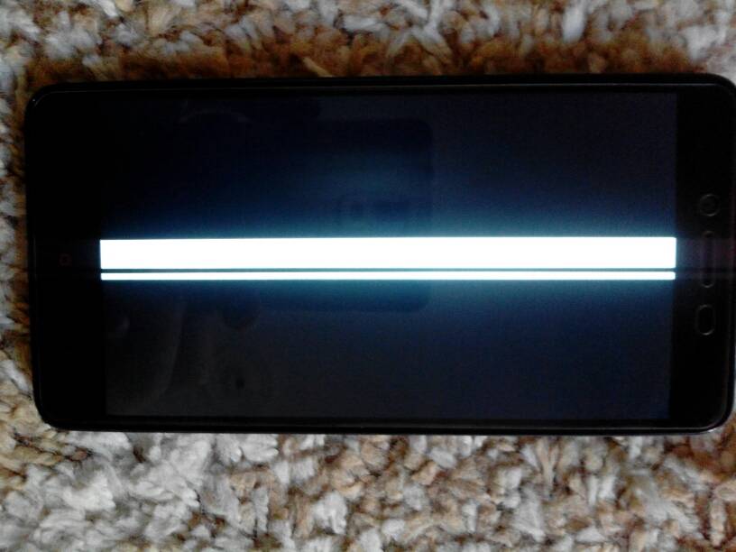

Παρέλαβα σήμερα το note 2 από το geekbuying, με περασμένη αυτή τη ROM και δοκίμασα να βάλω την τελευταία rom stable xiaomi-miui-hellas-5.0.1_hermes_Stable-V7.2.3.0 από το site. Αφού φλάσαρα με το MiFlash το hermes_images_V7.0.6.0.LHMCNCI_20151016.0000.3_5.0_cn, πέρασα την rom στο τηλέφωνο και έκανα το upgrade μέσω του updater. Κάποια στιγμή μετά από αρκετά λεπτά πατώ το κουμπί on-off και βλέπω μια αρκετά πλατιά άσπρη κάθετη μπάρα στην κατά τα άλλα μαύρη οθόνη και το κινητό ούτε ξεκινά κανονικά ούτε μπαίνει στο recovery.. έχει κανείς καμιά ιδέα τι γίνεται???
Ενημέρωση 01.54: τελικά φλάσαρα με το SP_Flash_Tool_v5.1548.00 το hermes_images_V7.0.6.0.LHMCNCI_20151016.0000.3_5.0_cn, το κινητό ξεκίνησε και δοκίμασα ξανά να φλασάρω μέσω του updater την τελευταία rom stable xiaomi-miui-hellas-5.0.1_hermes_Stable-V7.2.3.0. Πάλι τα ίδια.. Δοκίμασα ξανά με τον ίδιο τρόπο να φλασάρω μέσω του updater την rom xiaomi-miui-hellas-5.0.1_hermes_Stable-V7.2.1.0, πάλι τα ίδια.. καμιά ιδέα γιατί συμβαίνει αυτό??? Στα προηγούμενα 4 Note 2 που είχα πάρει δεν είχα κανένα πρόβλημα να φλασάρω τις rom.
Ενημέρωση 09.54:Δοκίμασα να φλασάρω μέσω recovery αυτή τη φορά την rom xiaomi.eu_multi_hermes_6.1.29_v7-5.0. Πάλι τα ίδια..
