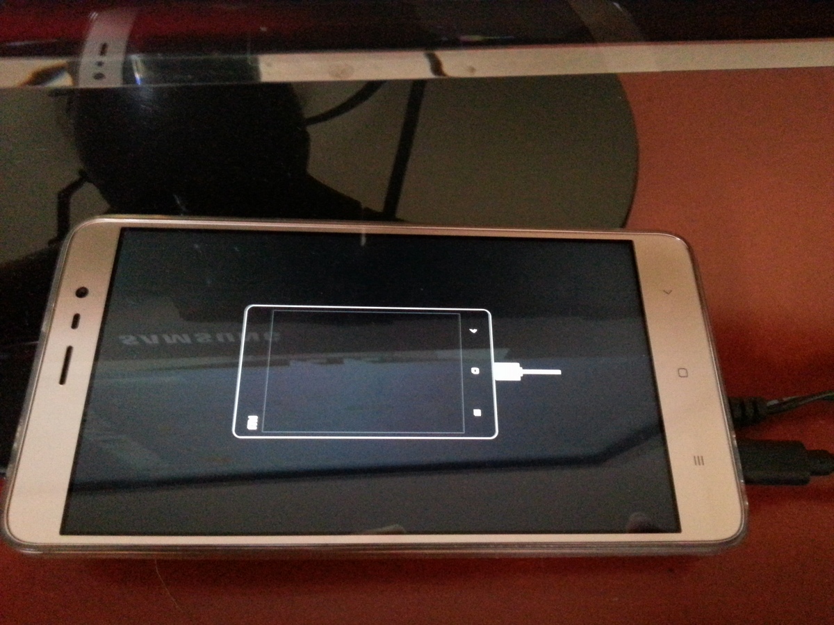

Μάλιστα. Στο device manager στην αναγνωρίζει την συσκευή? Δοκίμασε να πατήσεις Volume+ και Power για να μπει το κινητό σε download mode. Όταν μπει πες μας πως το αναγνωρίζει στο device manager!

Έτσι λοιπόν φαίνεται στο Device manager. Επίσης download mode είναι όταν δείχνει ένα κινητό με το καλώδιο συνδεδεμένο. Σωστά;;;
Ναι σωστά... Τώρα εκεί που είσαι δεν σου δέχεται την εντολή adb reboot edl? Θα έπρεπε να την δέχεται και να μαυρίζει μετά η οθόνη και στο device manager να εμφανίζεται ως 9008 όπως λέει και ο οδηγός. Δεν γίνεσαι κουραστικός μην σε αγχώνει αυτό.

Κάνει reboot ανοίγει το κινητό με το ΜΙ λόγκο και στο device manager φαίνεται έτσι.

Στο redmi 3 όταν το τηλέφωνο πάθει brick, μπει σε boot loop ή κολλάει στο Mi logo, αν κρατήσεις ταυτόχρονα το volume up + volume down και το power button πατημένο (και τα τρία μαζί δηλαδή - ξεκινώντας με τα κουμπιά ήχου και μετά το power), μετά από λίγα δευτερόλεπτα, αφου αναβοσβήσει αν θυμάμαι καλά δυο φορές, καταλήγει σε μαύρη εντελώς οθόνη και βρίσκεται πλέον στο download mode.
Επίσης αν μπορείς να κλείσεις (Power off) εντελώς το κινητό, και μετά (με σβηστό το κινητό) κρατήσεις πατημένα τα volume up + volume down και το συνδέσεις (με πατημένα τα κουμπιά) στον υπολογιστή με το USB καλώδιο, επίσης το τηλέφωνο μπαίνει σε download mode και αναγνωρίζεται.

Το είδαμε μαζί και δυστυχώς πιστεύω ότι είναι hardbricked το κινητό. Μπαίνει κανονικά σε download mode και στο cmd το αναγνωρίζει ως συσκευή αλλά δίπλα βγάζει sideload και όχι device όπως θα έπρεπε. Αφού δώσαμε την εντολή adb reboot edl το κινητό κάνει ρεσταρτ και βγαίνει στο mi logo αλλά εκείνη τη στιγμή το αναγνωρίζει ως MTP Device οπότε και δεν μπορούμε να κάνουμε τίποτα σε αυτό το σημείο. Θα έπρεπε όταν είναι κολλημένο σε Mi logo να το αναγνωρίζει ως adb device και όχι ως MTP device. Γιαυτό το λόγο δεν δέχεται την εντολή adb reboot edl. Του έδειξα τον τρόπο να το ανοίξει και να το βάλει με το ζόρι σε edl mode και πιστεύω ότι εκεί θα φλασαριστεί κανονικά χωρίς κανένα πρόβλημα.
Αν κάποιος ξέρει περισσότερα ας μας ενημερώσει μπας και γλυτώσει το άνοιγμα! Οι drivers έχουν μπει σωστά και έχουν απενεργοποιηθεί μια χαρά και οι υπογραφές.
@lallasgr MTP device = Κανονική λειτουργία ή recovery. Και αφου βγάζει sideload σημαίνει ότι μπορείς να φλασάρεις recovery rom μέσω της λειτουργίας sideload. Το σκεφτήκατε έτσι??
Όχι @Bodai δεν την ξέρω αυτή την διαδικασία. Δεν την έχω ξανακάνει και δεν την έχω δει να αναφέρεται πουθενά σαν τρόπος unbrick. Ξέρεις αν και με κλειδωμένο bootloader μπορεί κάποιος να φλασάρει? Αν μπορείς γράψω την διαδικασία ώστε να προσπαθήσει ο @akilleas μπας και το σώσει ευκολότερα!
