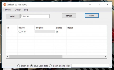

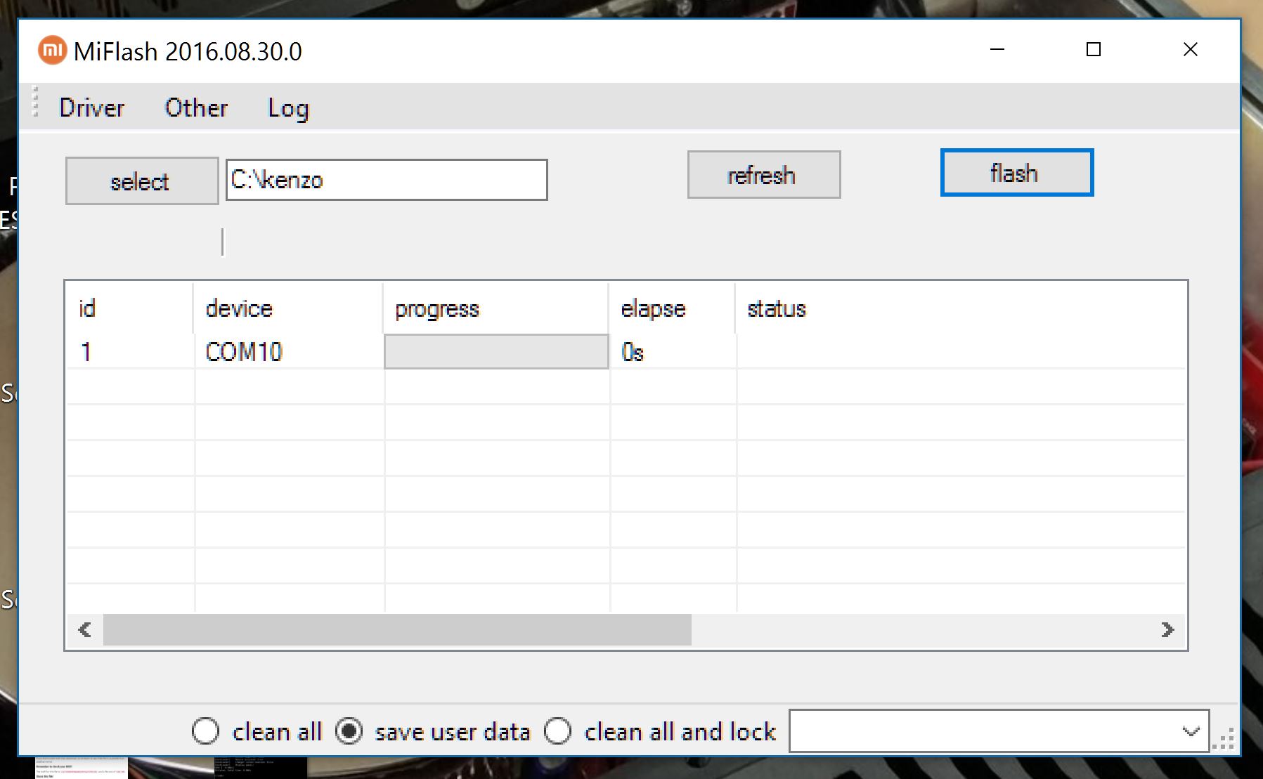

      HELP έχω κολλήσει εδώ. Ο υπολογιστής μου δεν μου δίνει τη δυνατότητα να τρέξω το MiFlash ως διαχειριστής κι όταν το ανοίγω και βρίσκω το φάκελο δεν υπάρχει το "FLASH ALL" ................ Τι κάνω?????
      Images
    • Το miflash 2016.08.30 δεν χρειάζεται δικαιώματα διαχειριστή, κάνεις το flash.
