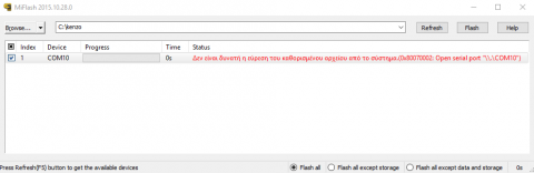

το μόνο που κατάφερα είναι τώρα το κηνιτo να μην έχει ΙΜΕΙ και να μην δουλεύει η κάρτα SIM το WIFI και το BLUETOOTH
υπάρχει τώρα κανένας τρόπος το κινητό να το επαναφέρω η πάει για πέταμα

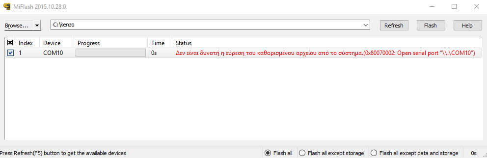

Ακολούθησα τον οδηγό κατά γράμμα, όλα όπως τα έδειχναν οι φωτογραφίες. Μόνο που όταν πατάω το Flash στο MiFlash βγάζει το παρακάτω error. Τι κάνω ? (Σορρυ αλλα 69 σελιδες απαντήσεων θέλει μια μέρα για να τις διαβάσω όλες σε περίπτωση που το έπαθε κι αλλος)
Δοκιμάζεις στη διαδρομή που δηλώνεις στο miflash να προσθέσεις και τον images φάκελο; Μήπως έχει διαφορά. Φαντάζομαι μέσα στο φάκελο kenzo έχει αρχεία και τον υποφάκελο images.
