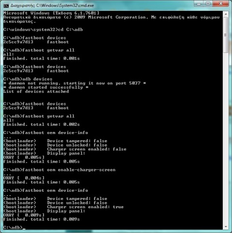

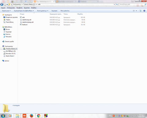

Κατεβάζω το adb, μεταφέρω τον φάκελο στο C:\adb, ελέγχω ότι είναι η έκδοση 1.0.32, μπαίνω σε fastboot, συνδέω το κινητό στον υπολογιστή, τρέχω το adb και μου βγάζει το παρακάτω. * daemon not running. starting it now on port 5037 * * daemon started successfully * List of devices attached
Δεν εμφανίζει την συσκευή.

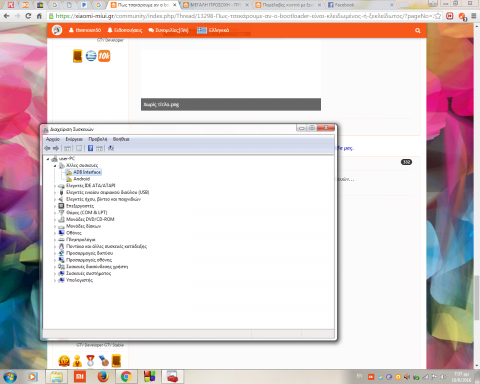

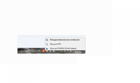

Αμέσως βγαίνει από fastboot και αρχίζει να ψάχνει για drivers.
Τι συμβαίνει;
