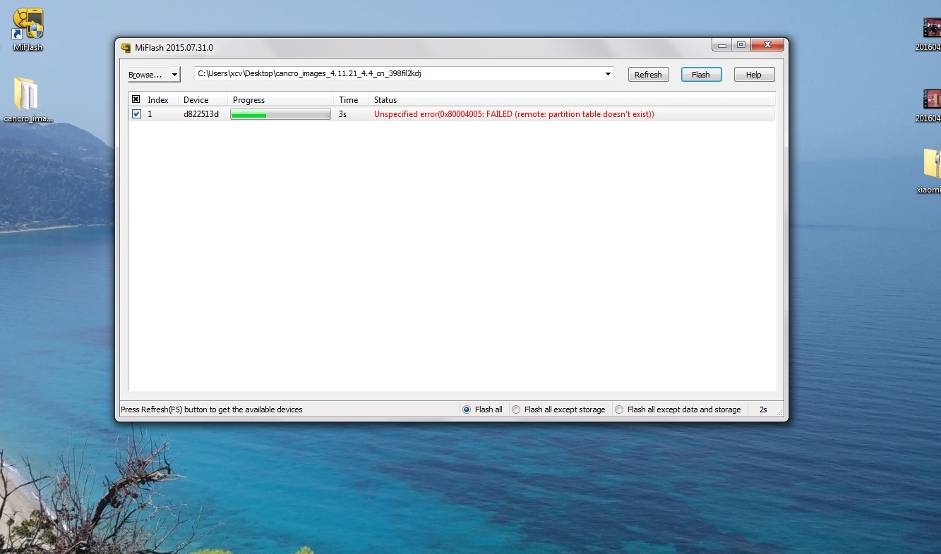

    • Ο/H ckarape έγραψε:
      Κάτι απ όλα που εκανα πηγε στράβα. Στην προσπαθεια να κανω merge τα partiton για να συνεχισω κατέβασα και προσπαθησα ανεπιτυχώς να περασω την dev "cancro_global_images_V7.0.5.0.KXDMICI_20151016.0000.3_4.4_global_d918563f7e" για να κανει ενοποίηση και να συνεχίσω . Αποτέλεσμα , το κινητό είναι μονιμα σε fastboot mode και δεν bootαρει και στο miflash μου δίνει την παρακατω εικόνα... τι κανουμε τώρα?
      Edit: το πρόβλημα λύθηκε με τον οδηγό του @lallasgr . Όλα καλά πλέον, προσοχή (κατι που δεν εκανα εγώ) στην επιλογή της σωστής ρομ. !
