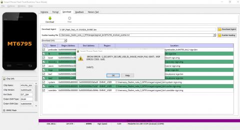

Τηλέφωνο Redmi Note 3 MTK 3/32 που νέκρωσε το digitizer με μια παλιοκινέζικη ρομ του στυλ Stable 7.00.16.00
Το τηλέφωνο δεν φλασαρετε με τίποτα. Ο Bootloader πρέπει να είναι κλειδωμένος, αν και δεν μπορώ να το εξακριβώσω μιας και δεν δέχεται την εντολή fastboot oem device-info παρά μόνο την fastboot devices που ο αριθμός συσκευής είναι για μενα τουλάχιστον λίγο παράξενος
στη διαδικασία με το SP Flash tool ξεκινάει η κόκκινη μπάρα και στην μοβ (boot.img) σταματάει και βγαζει το παρακάτω λάθος
Η όλη παλιοκατάσταση μάλλον οφείλεται στο ότι δεν μένει η com port σταθερη και αλλαζει από Mediatek usb σε Μediatek Preloader VCOM, παρόλο που έχω πατημένο το Volume down.
Οι δοκιμές έγιναν σε 2 διαφορετικά PC σεταρισμένα για xiaomi τηλέφωνα. Μέχρι που ξεσύνδεσα και την μπαταρία, αλλά η συμπεριφορά της com παρέμεινε η ίδια. Ειτε πατάω το Volume down, είτε όχι.
Ευτυχώς παρόλη την ταλαιπωρία που έχει υποστεί το κινητό δεν έχει brickάρει.
Εννοείται ότι έγινε και ανεπιτυχής προσπάθεια ξεκλειδώματος του bootloader μιας και η rom είναι "Stable".

Ο/H https://forum.hovatek.com/thread-439.html έγραψε:
Error 6047
Message: BROM ERROR: S_SECURITY_SECURE_USB_DL_IMAGE_HASH_FAIL
Meaning: Hash (integrity) check of the images being flashed failed.
Solution
* Use SP Flash Tool V5.1516.00 @ adf.ly/1ZI3Ym
* Ensure to select the right Download-Agent
* Navigate to Options > Option > Download and untick DA DLL All.....

Τελικά έφταιγε η παλιότερη version του SP Flash Tool.
@lallasgr σβήσε το λινκ από το παλιό SP_Tools_v5.1516.00 και άσε μόνο το SP_Tools_V5.1616.00
Με το νέο SP η China Dev περάστηκε κανονικά, αλλά τελικά το τηλέφωνο έχει πρόβλημα Υλικού. To Digitizer συνεχίζει να μη δουλεύει.

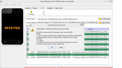

Θα ήθελα και εγώ βοήθεια από όποιον γνωρίζει έκανα την διαδικασία του ξεκλειδώματος και αντιμετώπισα το εξής σφάλμα, τι μπορεί να φταίει;
1) άλλαξε καλώδιο και θύρα
ή/και
2) κατέβασε άλλη έκδοση sp flash tool (αυτό έχεις:SP_Flash_Tool_v5.1616.zip - Google Drive ??)
και
3) να είσαι με μπόλικη μπαταρία!!Είναι επικίνδυνο να έχεις δίκιο, όταν η εξουσία έχει άδικο!!
Ναι αυτήν την έκδοση χρησιμοποιώ :SP_Flash_Tool_v5.1616.zip
αν είναι να δοκιμάσω άλλη έκδοση σε ποια πρέπει να πάω;
σε όποια θύρα και να το συνδέσω έχω το ίδιο μήνυμα λάθους -
τα τελευταία mi pc suite, miflash κ το πρόγραμμα pdanet να περάσεις, αν δεν το χεις κάνει, στο pc κ επανεκκίνηση του!!Είναι επικίνδυνο να έχεις δίκιο, όταν η εξουσία έχει άδικο!!
Ο/H lasbel έγραψε:
