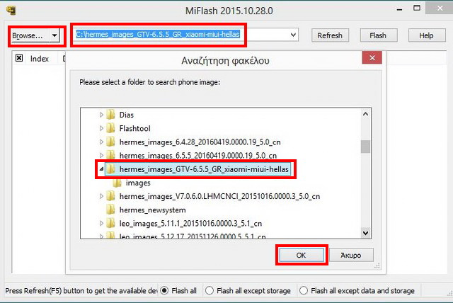

      Αφού έχουμε φροντίσει να φορτίσουμε τη συσκευή μας ΠΑΡΑ ΠΟΛΥ (μέχρι και 100% θα έλεγα, αλλά και το 70% είναι αποδεκτό) κατεβάζουμε την Ελληνική Fastboot rom, την αποσυμπιέζουμε κάπου μέσα στον υπολογιστή μας (κατά προτίμηση χύμα μέσα στο C:/ έτσι ώστε η διαδρομή που θα μπει στο MiFlash να είναι όσο το δυνατόν μικρότερη. Δηλαδή η διαδρομή που θα φαίνεται ο φάκελος να είναι κάπως έτσι:
      C:\hermes_images_GTV-6.5.5_GR_xiaomi-miui-hellas).
      Να αποφεύγετε διαδρομές του τύπου C:\Users\ΜήτσοςΤασούλα\...κ.λ.π. επειδή το MiFlash δεν διαβάζει Ελληνικά και έτσι θα έχετε προβλήματα.

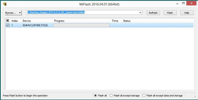

      Αφού έχουμε κατεβάσει και εγκαταστήσει το πρόγραμμα MiFlash, το τρέχουμε σαν "διαχειριστές":
      και από το Browse του προγράμματος, εντοπίζουμε το φάκελο που αποσυμπιέσαμε την rom και τον ανοίγουμε πατώντας το ΟΚ στον wizard. Αυτομάτως στον διευθυνσιογράφο του MiFlash θα μπει η διαδρομή που βρίσκεται η rom.

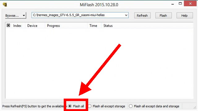

      Μετά (μεγάλη προσοχή σε αυτή την ενέργεια να μην κάνουμε λάθος) υπάρχει μια επιλογή που βρίσκεται στην κάτω μπάρα του παραθύρου του MiFlash που έχει τρεις επιλογές. Επιλέγουμε το "Flash All" και συνεχίζουμε παρακάτω...

      -Πάμε στο ήδη ανοιχτό MiFlash και πατάμε το κουμπί resfresh. Αν όλα πάνε καλά θα δούμε στην οθόνη του MiFlash τον κωδικό αριθμό της συσκευής μας, κάτω από εκεί που λέει "device":

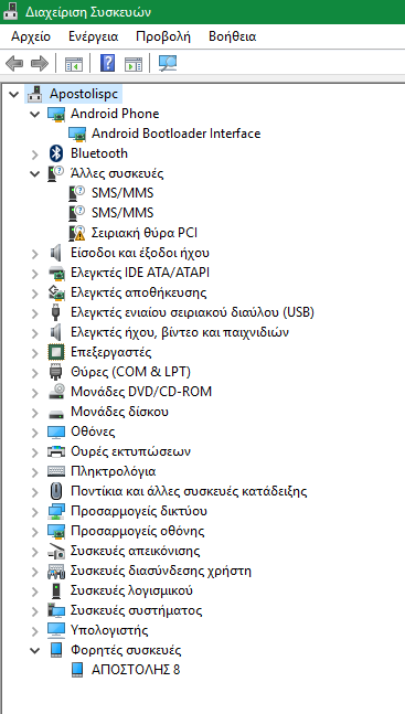

      (Εάν τυχόν δεν δείξει τίποτα εκεί, όπως στην εικόνα, σημαίνει ότι κάτι δεν πάει καλά με τους drivers που έχετε περασμένους στο PC σας, Η πιο εύκολη λύση για αυτό είναι να εγκαταστήσουμε στο PC μας το πρόγραμμα MiPCSuite, όπου και θα περάσει αυτόματα τους drivers στον υπολογιστή μας. Θα χρειαστεί επανεκκίνηση του υπολογιστή μας.)

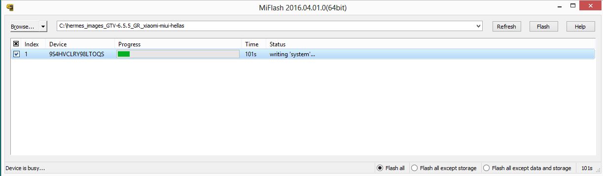

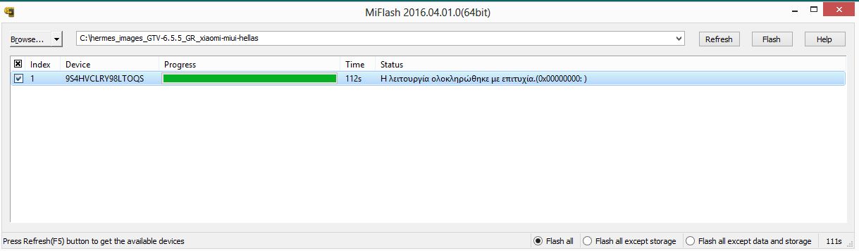

      Το μαρκάρουμε, το κάνουμε μπλε και πατάμε το κουμπί Flash... Θα έχετε περίπου 130 -180 δευτερόλεπτα για διάλειμμα, αφού τόσο χρειάζεται περίπου να τελειώσει ένα επιτυχημένο Flashάρισμα (αν και οι χρόνοι είναι σχετικοί και έχουν να κάνουν και με το πόσο γρήγορα είναι τα PCs σας).
      ΜΗΝ περιμένετε όμως περισσότερο από 5-10 λεπτά αν δεν ανταποκρίνεται ο υπολογιστής σας (σε αυτή τη περίπτωση διακόψτε τη διαδικασία και επαναλάβατε ή ζητήστε συμβουλές απο το φόρουμ). Αν όλα πάνε καλά θα δείτε το μήνυμα "Η λειτουργία ολοκληρώθηκε με επιτυχία" (όπως φαίνεται στην φωτογραφία)
