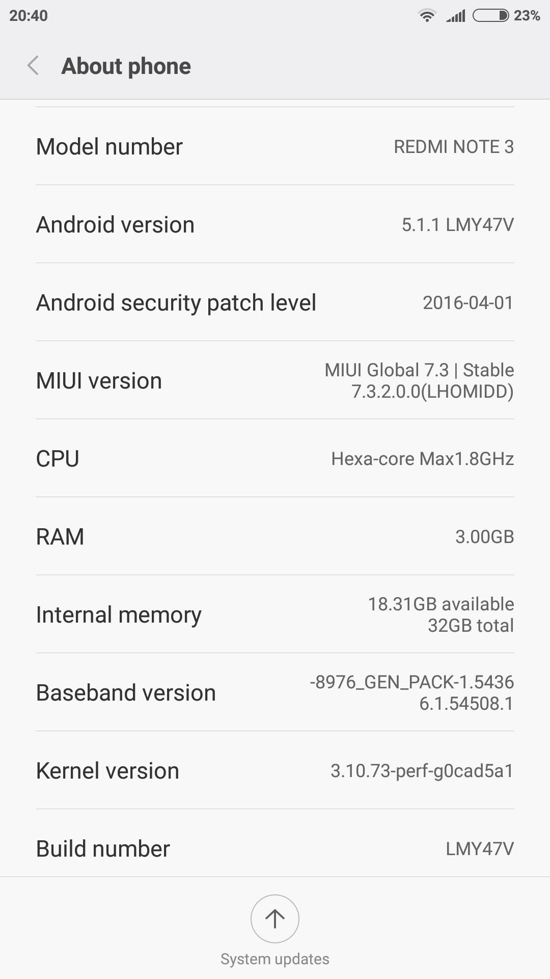

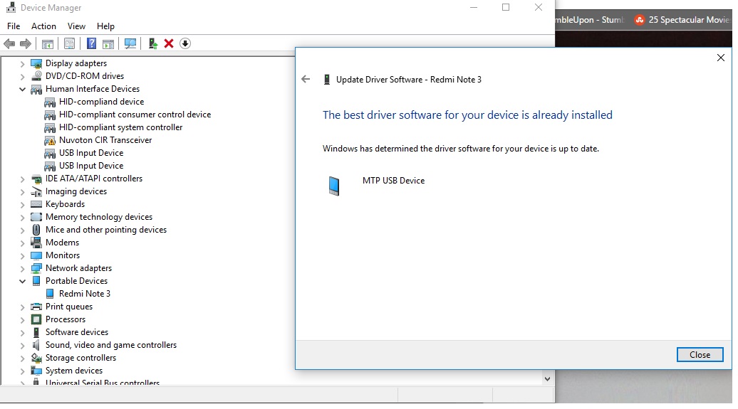

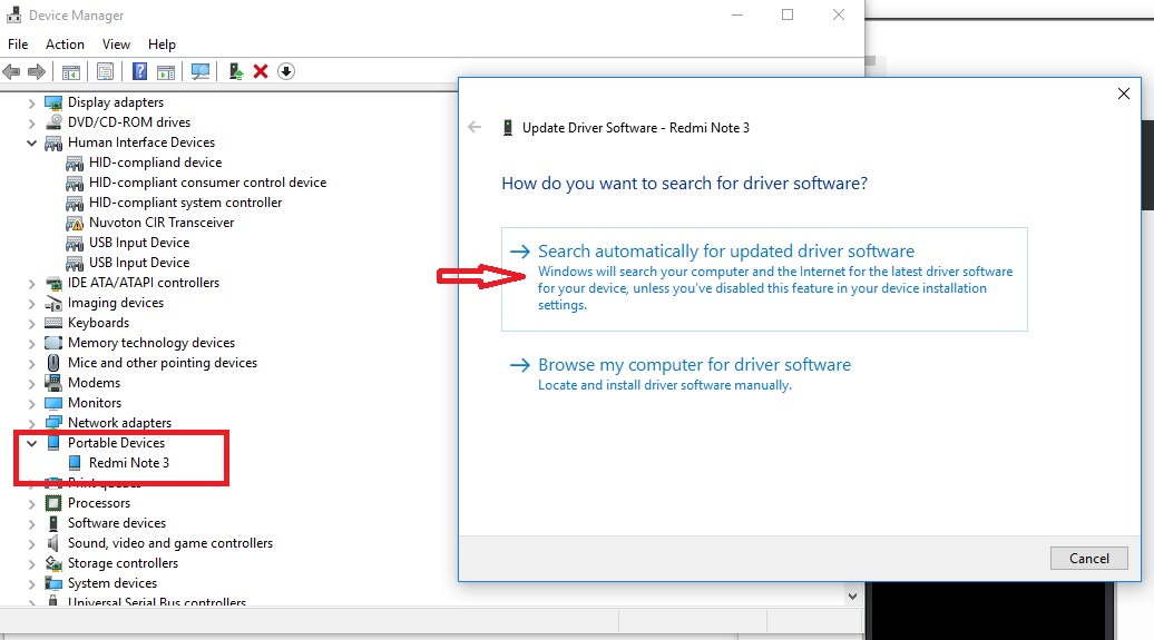

@Bodai
στο βήμα 6 του οδηγού (6) Συνδέουμε το κινητό στον υπολογιστή με το καλώδιο USB και περιμένουμε να εμφανιστεί στο Mi PC Suite η εικόνα που φαίνεται παρακάτω:)
μου βγήκε αυτό
puu.sh/rPLro/16e8648d3c.jpg
Τι κάνουμε τώρα? -
Το είχες βάλει το κινητό σε recovery mode?
Στάλθηκε από το Redmi Note 3 μου χρησιμοποιώντας Tapatalk -
Ναι αμέ, ακολούθησα της οδηγίες ακριβώς.
Απλά νομίζω πως πρέπει να πάω σε αυτόν τον οδηγό τελικά
Ελληνικός οδηγός Unbrick/Flash Official Rom για το Redmi Note 3 Pro (Kenzo)
(δηλαδή να πάω από unofficial -> σε official) -
Εχεις δίκιο σ' αυτό. Αλλά προσεξε τώρα καλό θα είναι (επειδή έχεις 5.1.1 τώρα) να πας σε μια 5.1.1 λύση και όχι σε 6άρα και αυτό γιατι με την 6άρα σιγουρα θα σταματήσει να σου αναγνωρίζει την συσκευη το MiPcSuite. Οπότε καλύτερα δοκίμασε την fastboot του οδηγού..Ο/H Jes Pes έγραψε:
Καλό θα είναι κατά την διάρκεια όλων αυτων να επιλέγεις MTP και όχι PTP (αναφέρομαι στο ss με το USB computer connection) -
