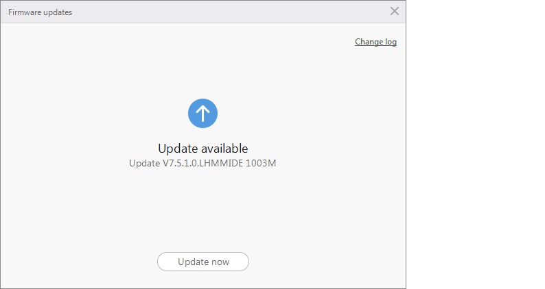

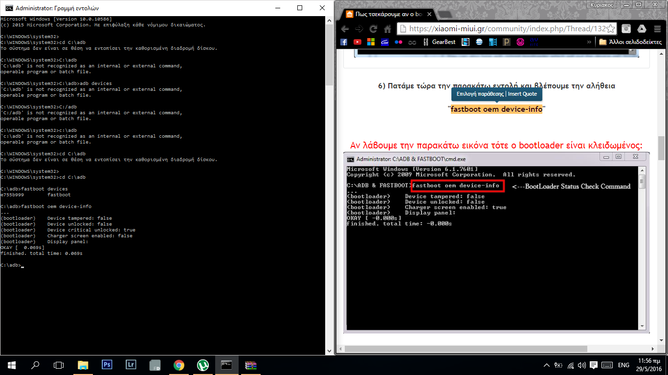

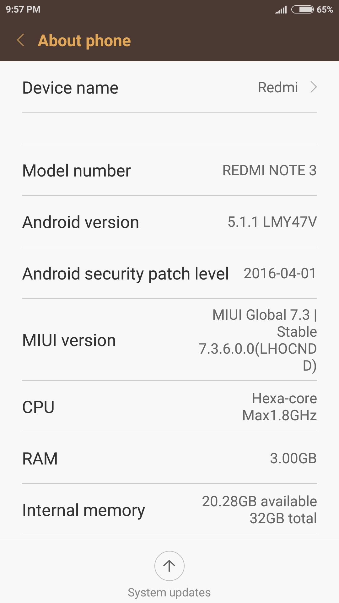

Συνδέοντας το pcsuite εμφανίζει την επισυναπτόμενη εικόνα. Με όσα έχω δει και διαβάσει, έχει φοβηθεί το μάτι μου.. τι πρέπει να κάνω? Δεν περνάει την hermes_images_V7.0.6.0.LHMCNCI_20151016.0000.3_5.0_cn με fastboot.. Να περάσω κατευθείαν την xiaomi-miui-hellas-5.0.1_hermes_Stable-V7.5.1.0?

Παρέλαβα χθες το Redmi Note 3 pro.
Το κινητό είναι σχεδόν άχρηστο αφού τα πιο πολλά μενού είναι στα κινέζικα και χωρίς play store.

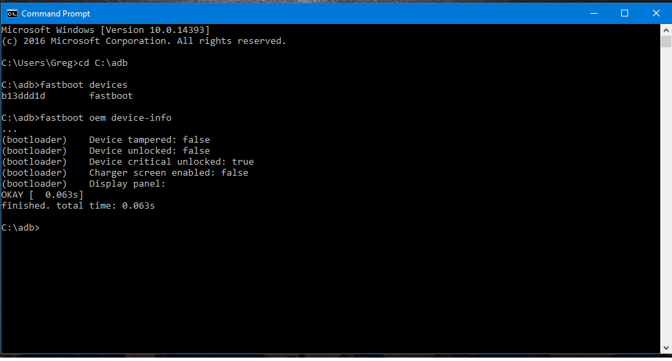

Kάνοντας την δοκιμή που αναφέρεται διαπίστωσα πως ο bootloader είναι ξεκλείδωτος!
Να δοκιμάσω να περάσω μια ελληνική ROM ή θα το χάσω τελείως;

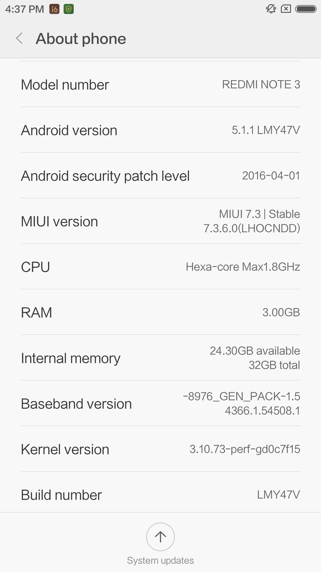

Επίσης έχει την 7.3.6.0 και παρόλο που βλέπω έχει βγει και 7.5.2.0 από το suite κολλάει το update και από το κινητό δεν την βλέπει καν.

Με αυτά έχει πιάσει μια φοβία μήπως είναι μαϊμού αλλά φαντάζομαι πως το Mi PC Suite δεν θα το έβλεπε καθόλου τότε. Σωστά;
Αν δεν έχει σαν επιλογή στις γλώσσες και την ελληνική γλώσσα έχεις μία official china stablerom.
Αν πας μέσα από την συσκευή στο update και κάνεις έλεγχο για νέα έκδοση σου βγάζει update ?
Δεν έχει ελληνική. Δύο επιλογές για κινέζικες και αγγλικά.
Από την συσκευή μου βγάζει:
"No updates available
MIUI 7.3.6.0. | Stable"
Από το PC suite όπως είπα πιο πάνω βρίσκει καινούργια έκδοση αλλά δεν γίνεται η εγκατάσταση.
Εγώ θέλω να δω αν μπορώ να περάσω άλλη ROM ή είναι πρόβλημα ο ξεκλείδωτος bootloader οπότε θα χάσω το κινητό τελείως;
Έτσι όπως είναι τώρα μου είναι άχρηστο, αν δεν μπορώ να περάσω άλλη ROM θα πρέπει να το επιστρέψω.
