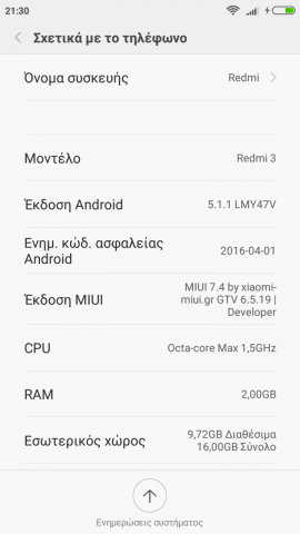

Κάνε ένα γενικό έλεγχο να δεις αν όλα είναι εντάξει, και δώσε εδώ ένα screenshot από το Σχετικά με το τηλέφωνο στις ρυθμίσεις. -

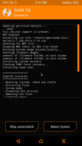

Να ενημερώσω ότι πριν δοκιμάσω την GTV dev 6.5.19 είχα την GTV stable 7.3.1, που σημαίνει ότι φορούσα και το αντίστοιχο recovery. Υπήρχε θέμα στην εγκατάσταση όπως είπα και παραπάνω, οπότε γι αυτό υπήρχαν και προβλήματα μετά μέσα στο miui. Έχω την εντύπωση ότι το πρόβλημα οφείλεται στην έκδοση του twrp, πρέπει να είναι 3.0.0-r2, και οδήγησε σε προβλήματικό flash της dev rom, γι αυτό δεν ολοκληρώθηκε κανονικά και έκανε επανεκκίνηση μόνο του. Αν μπορεί κάποιος να ελέγξει την έκδοση twrp που εγκαθιστά η stable GTV 7.3.1.

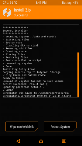

Ξαναδοκίμασα δεύτερη φορά με "καθαρή εγκατάσταση" να περάσω την GTV, αφού πρώτα πέρασα χειροκίνητα το twrp του @michael, έκδοση 3.0.2.0. Αποτέλεσμα η ρομ εγκαταστάθηκε κανονικά μαζί με όλες τις έξτρα εφαρμογές και το su, βγάζοντας μήνυμα επιτυχίας και ζητώντας επανεκκίνηση.
Όλα καλά μέχρι στιγμής. -
Μπράβο σου !!!
Στις τελευταίες Version των ROM έχει προστεθεί το TWRP Recovery από τον @michael .
Οπότε το πρόβλημα είναι το TWRP Recovery 3.0.0-r2 που δεν ολοκληρώνει σωστά το Script Εγκατάστασης.
Εκείνο που θα πρέπει να κάνει κάποιος λοιπόν ειδικά στην περίπτωση του RedMi 3 / PRO (IDO), είναι να ελέγξει αν το Recovery που φοράει η συσκευή του είναι το TWRP του Michael.
Αν δεν είναι, θα πρέπει να το κατεβάσει και να το κάνει Flash πριν από το flash της ίδιας της ROM.
To TWRP Μπορεί κανείς να το βρει ΕΔΩ => TWRP 3.0.x by mic για Xiaomi συσκευές.
