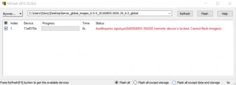

Το πρόβλημα είναι στο που έχεις την ρομ. Η διεύθυνση έχει μέσα ελληνικά γράμματα ΣΑΚΗΣ γιαυτό πήρες και το έρρορ! μετέφερε την ρομ στο c:\ και δοκίμασε πάλι!!!

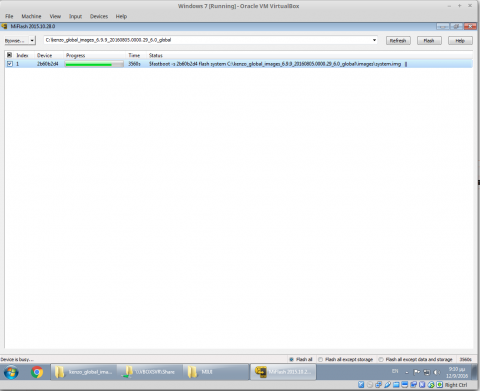

παρέλαβα σήμερα το κινητό από το geekbying με την παρακάτω ρομ (unofficial από όσο καταλαβαίνω)
Έκανα τον έλεγχο για bootloader και ήταν ξεκλείδωτος (αναμενόμενο) οπότε αποφάσισα να περάσω την "Redmi Note 3 Qualcomm Latest Global Developer Version Fastboot" χρησιμοποιώντας αυτό τον οδηγό.
Δυστυχώς όμως δεν το βλέπω να γίνεται, έχουν περάσει 3500 sec και δεν λέει να τελειώσει
Το αφήνω να συνεχίσει και όσο πάει ή το διακόπτω (και πώς);
Δεν ξέρω αν έχει σημασία αλλά κάνω την διαδικασία μέσα από Windows 7 64bit εγκατεστημένα σε VirtualBox

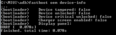

Η ρομ δεν δείχνει unofficial.. Το γτ έχει ξεκλειδωτο bootloader όμως είναι ένα θέμα...
Κανε διακοπή και δες αν έχει κλειδώσει bootloader...
Περιμένω το αποτέλεσμα.
Διέκοψα την διαδικασία (έκλεισα το παράθυρο) και δίνω την εντολή "fastboot devices" αλλά δεν παίρνω αποτέλεσμα. Σαν να μην είναι το κινητό σε fastboot mode (ενώ το βλέπω στην οθόνη του κινητού ότι είναι)
