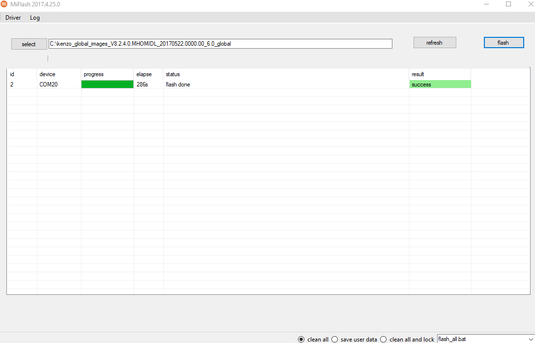

Καλημέρα στην παρέα, μετά από επιτυχημένο ξεμπρικαρισμα του xiaomi μου, με την καθοριστική βοήθεια του George Kaggelaris και του NasDriver τους οποίους θέλω να ευχαριστήσω και μέσα από αυτό εδώ το νήμα, θα παραθέσω εν συντομία τα βήματα που με οδήγησαν στο ξεμπρικάρισμα.
1. Αφού λοιπόν έφτιαξα ειδικό καλώδιο usb 2 για την περίσταση
2. Έχουμε το miflash στο pc μας, στη δικιά μου περίπτωση δεν λειτούργησε το miflash beta αλλά το miflash που δίνεται μέσα από αυτό το φόρουμ.
3. Στην πρώτη προσπάθεια σύνδεσης που έγινε στο pc(κρατώντας πατημένο το κουμπί του καλωδίου, στη συνέχεια σύνδεση του usb στο κινητό και αναμονής 6sec)στο device manager του pc γύρισε από 900e σε 9008.
4. Στο miflash γίνεται πάλι κάποιο λάθος κ ξαναβγαζει Catastrophic failure κ ξαναμπρικάρει.
5. Απ κει κ έπειτα μουλαρωνει το κινητό κ δεν λέει να ξαναγυρίσει σε 9008 με τπτ
6. Μετά από πολλές ανεπιτυχείς προσπάθειες η καταλάθος λύση που προέκυψε ήταν παρατεταμένο πάτημα κουμπιού καλωδίου, ταυτόχρονο παρατεταμένο πάτημα vol +- κ power, σύνδεση καλωδίου στο κινητό, αναμονή 6sec και στη συνέχεια απελευθέρωση όλων των πατημενων κουμπιών.
7. Έτσι λοιπόν ξαναγύρισε σε 9008 στο device manager μπήκαμε στο miflash, επιλογή clean all και περάστηκε η global stable 8.5 rom
Να προσθέσω ότι μόνο περιγραφή κάνω των γεγονότων και όχι οδηγό επιβίωσης από μπρικάρισμα, καθώς τα παιδιά κάνανε τα περισσότερα εξ αποστάσεως(κ δια μαγείας :)). Μεσολάβησαν ασφαλώς κι άλλα βήματα στα οποία ήμουν απλά θεατής.
