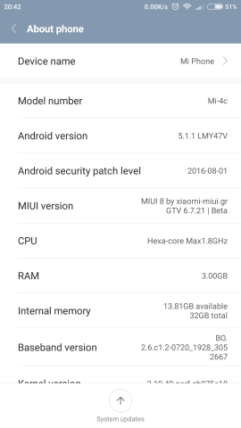

@chrdesμε τον firefox κατέβηκε κανονικά. @MIUI_ART @Bodai ακολούθησα τον οδηγό φλασαρα με επιτυχία, άνοιξε το κινητό με την fastboot αλλά τελικά δεν δουλεύει. Τι να κάνω?

Υπάρχει τρόπος να ελεγχθεί από τις ρυθμίσεις της συσκευής με τα #06# (ποιο ακριβώς είναι το νούμερο) ότι είναι ενεργοποιημένες οι sim από εκεί και ότι όλα εκεί είναι κομπλέ? Σκέφτομαι μήπως 1% δεν είναι πρόβλημα hardware!! -

@GIANNIS VASILIADIS αν μπαίνεις στις ρυθμίσεις *#*#4636#*#* και μέσα σε κάθε σιμ βλέπεις ότι είναι ενεργοποιημενες από εκεί τότε και γω πιστεύω ότι είναι hardware θέμα.τωρα τι φλασια έφαγε άλλο θέμα. Αν είναι να το στειλεις προτείνω να περάσεις με fastboot official rom και να το στειλεις έτσι.
