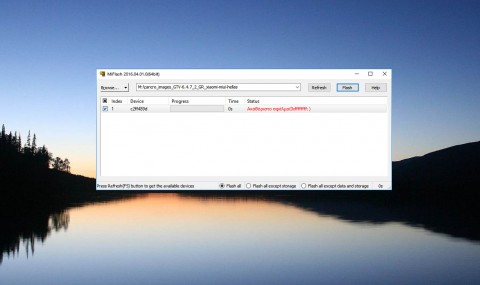

Αν ανοίξεις το Zip της Ελληνικής ROM για το Mi-5 θα βρεις μέσα στο φάκελο recovery το twrp.img.Ο/H sokada έγραψε:
Ευχαριστώ φίλε μου Bodai ,
παιδιά κανένα link για TWRP (γιατι και εγω εχω μια υποψία οτι πρεπει να είναι ποιο παλαιο αλλα δεν θυμάμαι πως το βρήκα) και για Rom που προτείνεται σε αυτή την φάση που είμαι τώρα , ευχαριστώ !!
To κάνεις extract και το κάνεις flash με τον γνωστό τρόπο μέσα από Fastboot mode με την εντολή fastboot flash recovery twrp.img και έχεις το τελευταίο twrp Recovery by @michael
