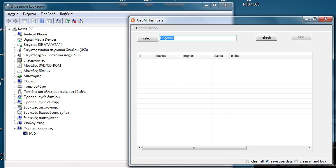

Παιδια ολα πηγαν μια χαρα τελικα! Αγνοησα το γεγονος οτι δεν το αναγνωριζει το mi pc suite (ακομη και με τον οδηγο του geoanto δεν το εβλεπε), γιατι στον device manager το κινητο φαινοταν κανονικα, οποτε τα drivers δεν ειχαν προβλημα. Εκανα flash την china developer και ολα τελεια. Ξεκλειδωσα bootloader, περασα την ελληνικη stable και το κινητο πεταει! Ευχαριστω για το feedback! Καλο βραδυ.
P.S. Το mi pc suite μαλλον οπως ανεφερε ο takisfrag δεν ειναι συμβατο με android 6, αλλα αν τα drivers περαστουν κανονικα, νομιζω οτι μπορειτε να προχωρησετε σε flash! Ας το επιβεβαιωσει ομως και καποιος πιο εμπειρος απο μενα.

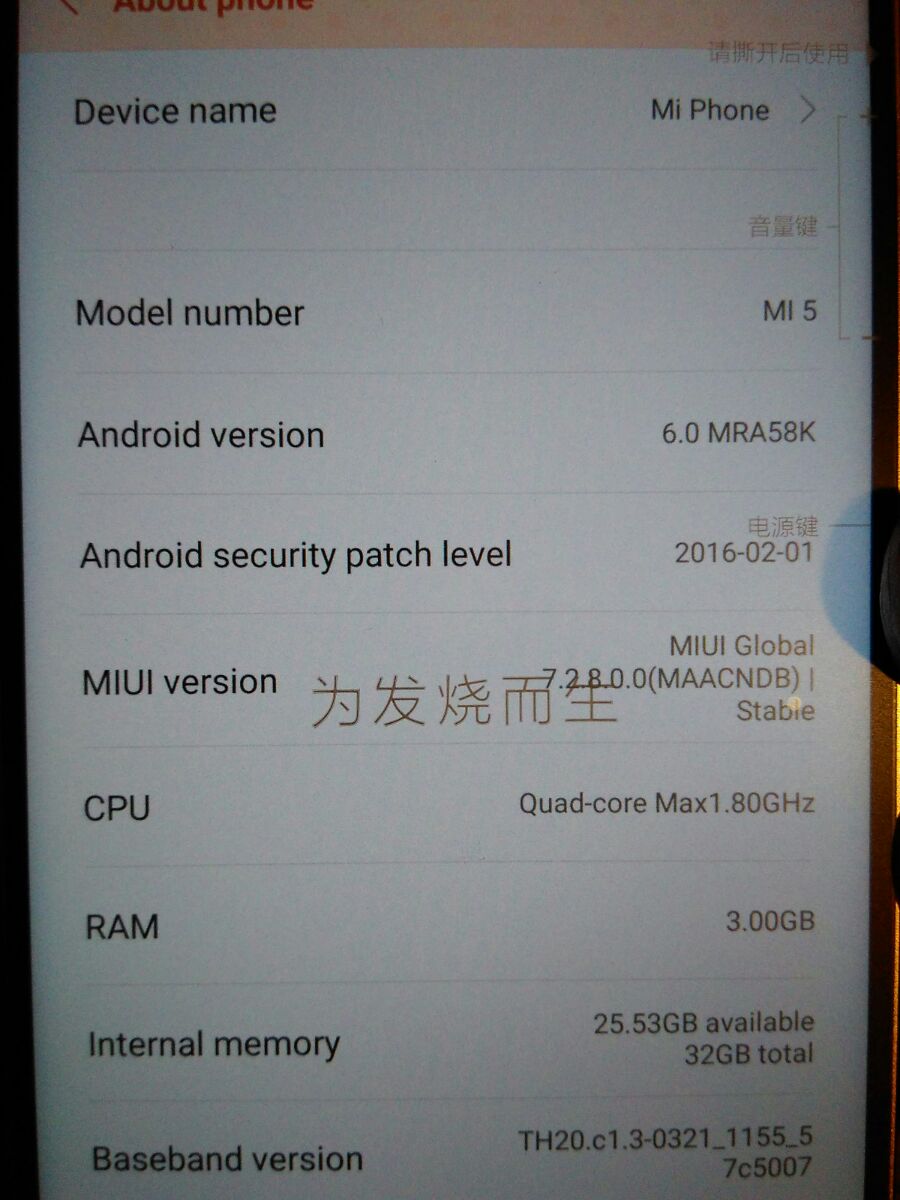

Παρέλαβα πρόσφατα ενα Μi5 απο κινεζομάγαζο το οποίο φορούσε μια fake rom 7.3. Με το σκεπτικό να περάσω την επίσημη Global Stable έκδοση, ακολούθησα τον οδηγό που αναγράφεται στην πρώτη σελίδα ακολουθώντας πιστά τα βήματά του και έλεγξα πρώτα βέβαια οτι ήταν κλειδωμένος ο bootloader.
Αν και μου είπε το Mi PC Suite οτι όλα καλά, κατέβασε την κινέζικη έκδοση και εκανε update, εδώ και μια ώρα έχει κολλήσει σε ένα είδος bootloop που εμφανίζει το λογότυπο του Mi, το Android απο κάτω και καθε τόσο ανεβάζει - κατεβάζει την φωτεινότητα της οθόνης. Τι δεν έχω κάνει σωστά και τι βήματα να ακολουθήσω από εδώ και πέρα?
