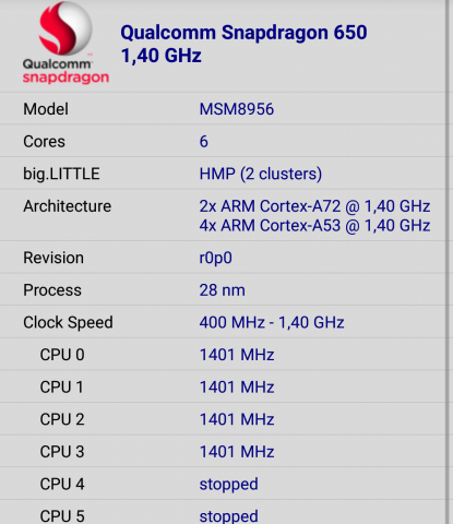

Κ κάτι τελευταίο..το CPU z γιατί λέει 1,4??1,8 δεν έπρεπε?
=============== Ιουλ 9th 2017, 8:55am ===============

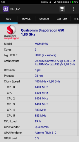

Το note 3 pro το βλέπει σαν 1,8 αυτό οχι
=============== Ιουλ 9th 2017, 8:59am ===============
Έχει κάνα κόφτη κ το περιορίζει????? -
Οκ ευχαριστώ το βρήκα..
@George 21 Οι ενδείξεις που δίνει το cpu z έχουν να κάνουν με το πως "διαβάζει" την ταχύτητα των επεξεργαστών το πρόγραμμα και με τον τρόπο που συνεργάζεται με την έκδοση rom που έχεις. Τα χαρακτηριστικά της συσκευής σου, από άποψη επεξεργαστή είναι 2x ARM 1.8 GHz Cortex A72, 4x ARM 1.4 GHz Cortex A53.
Στο redmi note 3 pro, που ακόμη "φορά" android 6, διαβάζει όλους τους επεξεργαστές και δίνει σαν τιμή/όριο προς τα πάνω, το μεγαλύτερο. 1.8 δηλαδή.
Ο ίδιος επεξεργαστής στο mi max, με android 7, έχει διαφορετική διαχείρηση ενέργειας, δεν ενεργοποιεί τους "γρήγορους" πυρήνες αν δεν συντρέχει λόγος, για να έχει μικρότερη κατανάλωση πόρων, με αποτέλεσμα να διαβάζει σαν μέγιστη ταχύτητα το 1.4, που είναι η ταχύτητα των 4 πυρήνων που δουλεύουν σε νορμάλ χρήση.
Το θέμα είναι καθαρά τρόπου συνεργασίας του cpu z με τις διάφορες εκδόσεις android και δεν είναι κάτι που χρειάζεται να σε ανησυχεί. -
