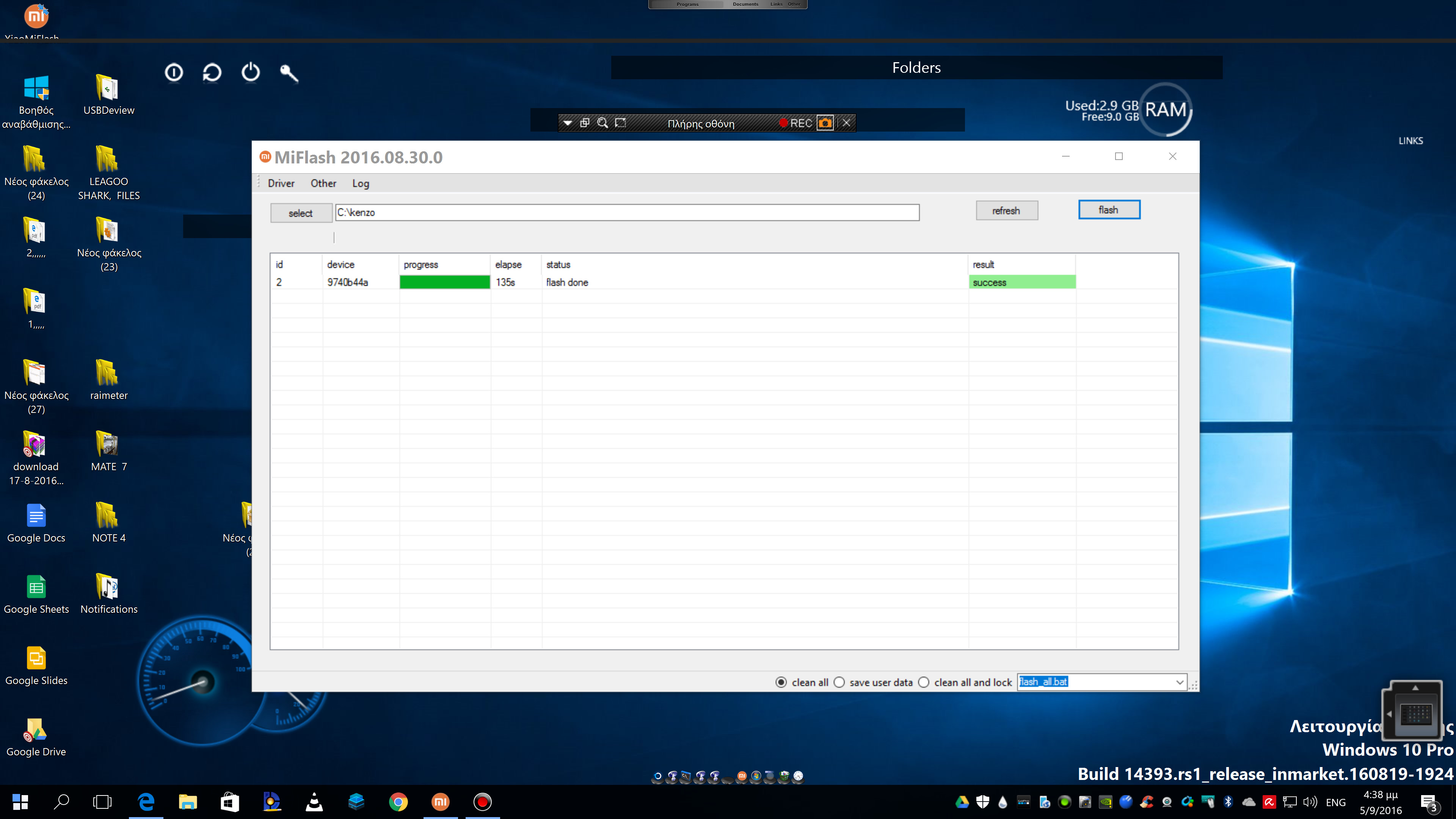

Ελληνικός οδηγός Flash Official Rom/Unbrick Xiaomi Mi Max PRO 64GB, τελικα τοβαλα σε fastboot, και το φλασαρα, αφου κατεβασα μια νεοτερη εκδοση του mi flash, τωρα εχω την Αγγλοκινεζικη, το βραδυ θα κοιτάξω να περασω Ελληνικη ρομ,, η λεξη kenzo, χρησιμοποειται και στον οδηγο του mi max,,, θα βγω εξω, δεν θα εχω ιντερνετ στο κινητο.
