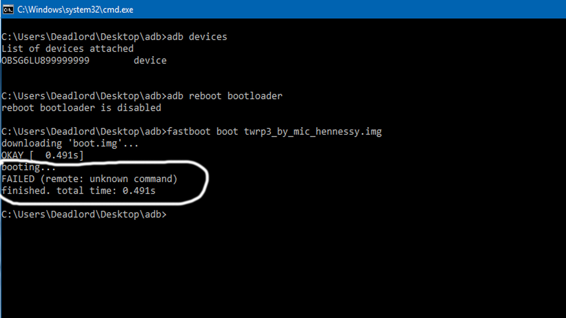

το εχω δει αυτο το ποστ και οταν παω να βαλω αυτη την εντολη ''adb reboot bootloader'' μου βγαζει αυτο ''reboot bootloader is disable'' διαβασα οτι πρεπει να παω στα dev options και να το ενεργοποιησω αλλα δεν υπαρχει καποιο setting που να κανει enable το bootloader
Αντί να κάνεις αυτή την εντολή αφού είσαι έτοιμος και έχεις περάσει την Ελληνική ρομ κράτα πατημένα τα Volume- (κάτω) και το Power μέχρι να δεις λαγουδάκι και προχώρα μετά στις επόμενες εντολές!
μετα διαβασα απο εναν οτι μπορω να κανω το fastboot και να συνεχισω την διαδικασια και να γραψω αυτο ''fastboot boot twrp3_by_mic_hennessy.img'' το κανω αλλα μου γραφει ''failed'' μισο να ανεβασω και μια φωτο
ααα δεν το ειχα δει αλλα σε αυτο εδω ''Μετά θα το ανάψετε ξανά εσείς κατευθείαν σε recovery και θα είστε με twrp.'' πως το ανοιγω σε recovery??
Μόλις τελειώσει το Flash του TWRP, κρατάς πατημένο συνεχώς το Volume UP, και δίνεις την εντολή. fastboot reboot.
