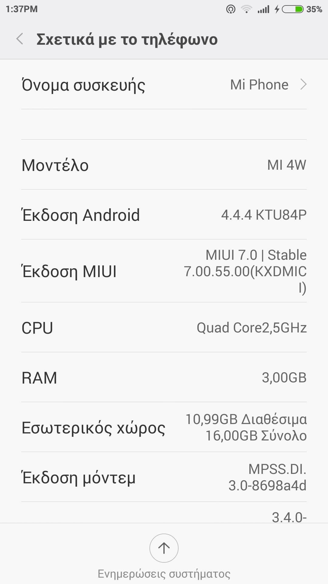

Την έβαλα να τραβήξει και ένα ss από το about device για να έχετε μία εικόνα
Επίσης την καθοδήγησα να πατήσει Volume up+Power και μπήκε recovery με επιλογή κινεζικα ή αγγλικά κλπ
Το πρόβλημα είναι ότι από τότε που πήρε το τηλ, της πετάγονται συνέχεια pop up παράθυρα του στυλ έχετε κολλήσει ιό κάντε κλικ για σκαναρισμα κλπ Οπότε πάμε για αλλαγή Rom.

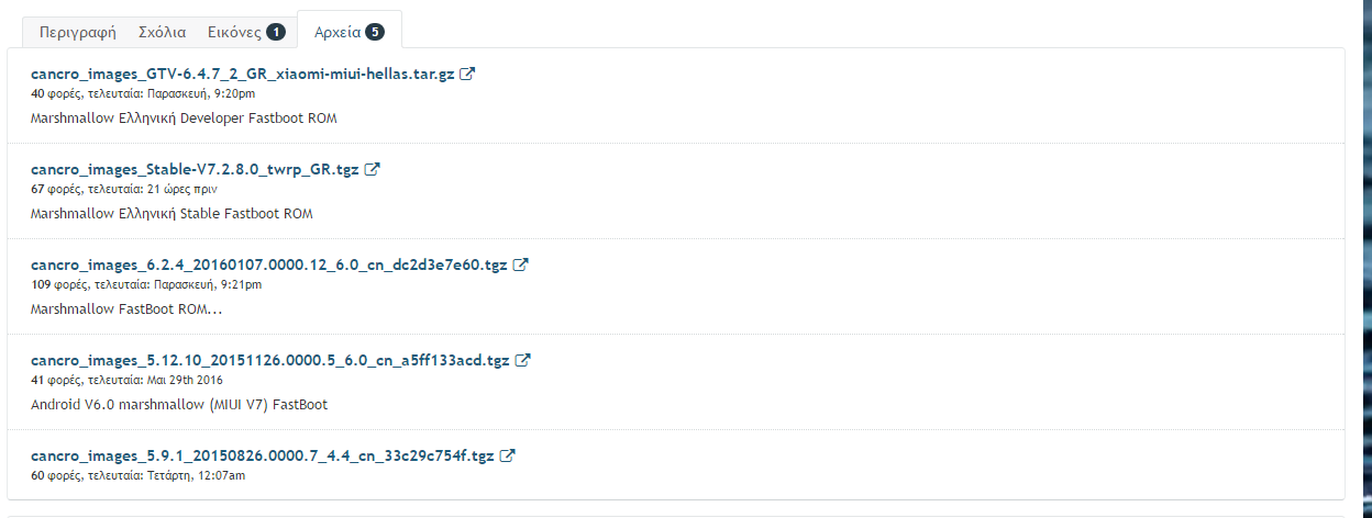

Έχω κατεβάσει την ελληνική rom από αυτό το θέμα και συγκεκριμένα την Mi-4 (Cancro) => xiaomi-miui-hellas-6.0.1_cancro_Stable-V7.3.3.0.zip (Fixed)
Είμαστε οκ μέχρι εδώ; Ρωτάω γιατί βλέπω Mi 4W και εκεί αναφέρει Mi 4 Σκέτο. Το W δε το βρήκα κάπου
Αφού έχει κατέβει τώρα, απλά τη περνάω στο κινητό μπαίνω recovery κάνω ένα clear cache κλπ και μετά επιλέγω να φλασάρει την ελληνική ή πρέπει να κάνω και κάτι άλλο πριν;
